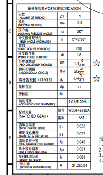

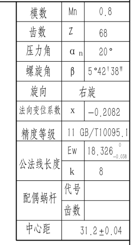

请问各位老师蜗杆和斜齿的设计参数有没有问题!
发表于 2017-5-5 02:41 | 显示全部楼层
有问题,首先蝸杆模数和升角不匹配。
发表于 2017-5-10 10:32 | 显示全部楼层
我也觉得有问题,Mn应该是0.796才对,轴向模数0.8,导程角5.71038(5°42’38”)对的。
