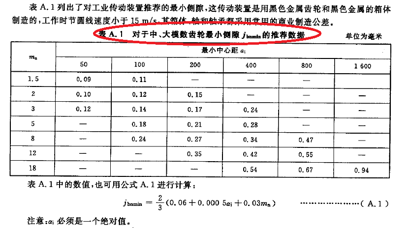

发表于 2017-6-9 15:44 | 显示全部楼层
jbnmin=2/3*(0.06+0.0005a+0.03m)
a为机壳最小中心距
发表于 2017-6-11 02:03 | 显示全部楼层
a为机壳最小中心距
截图是 GB/Z 18620.2-2008 附录 A .
是 中大模数的计算公式 ,最小中心距不是你解释的。
发表于 2017-6-12 19:48 | 显示全部楼层
谢谢牛爷指点
受教了
对于小模数齿轮是否也可用此公式
