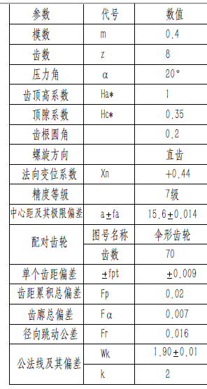

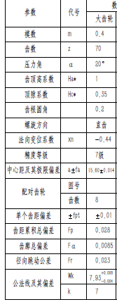

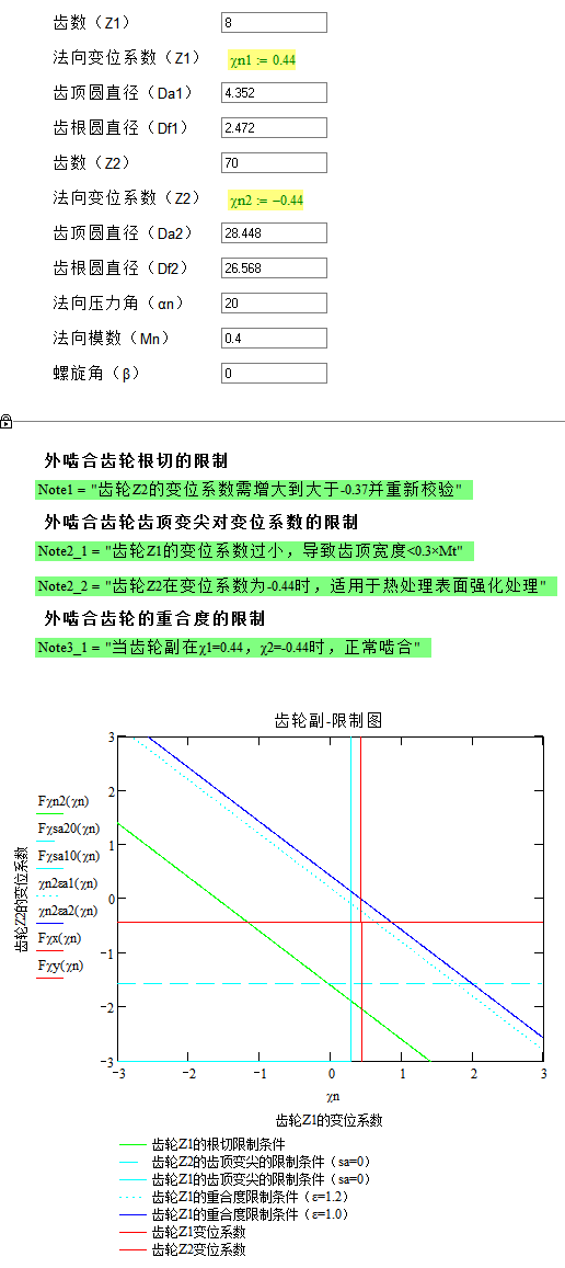

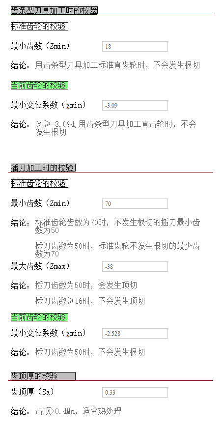

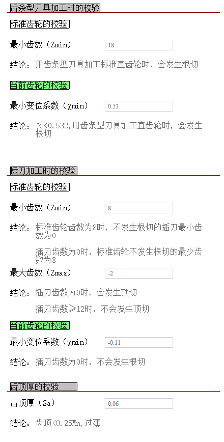

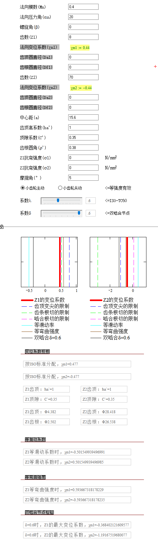

本人刚开始从事齿轮行业,没有经验,望大师们帮忙看看,这对齿轮有没有问题

Z8齿顶厚度0.056太尖,另外:侧隙过小,算上中心距公差,基本无侧隙,齿部绝对2级精度以上才可运转,航天齿轮吗?
 楼主| 发表于 2017-5-2 12:53 | 显示全部楼层
你这个是什么软件啊,我只有迈迪和GearTrax

康复器具机器,假肢方面
