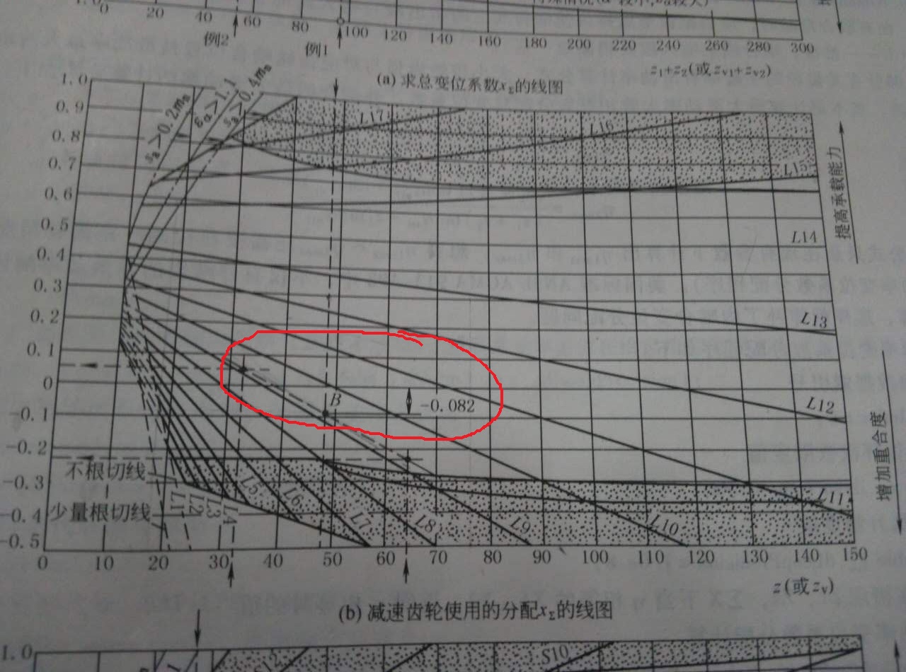

XN1.jpg XN2.jpg 关于红色标注的地方,请教各位版主大大 , 过B点的射线不是有无数条 ,第二张图DIN3992的射线是按
什么来定义的或者按什么计算来选择的,还请各位方便的解答下,谢谢了!!!

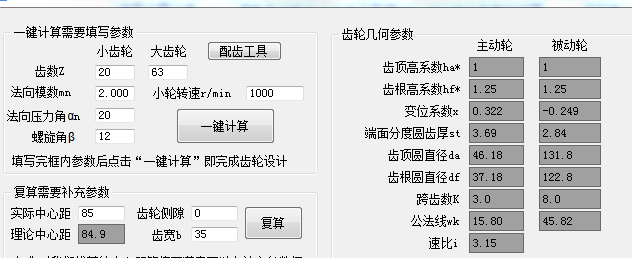

还有对于这个软件的参数计算,我计算的总变位跟上面的对不上,按侧隙0来计算的(实际上肯定不是0的)

发表于 2017-4-25 15:35 | 显示全部楼层
第二张图DIN3992的射线是按
例子1 。B 的射线 是 L9 & L10 的交点 与 B 链接
