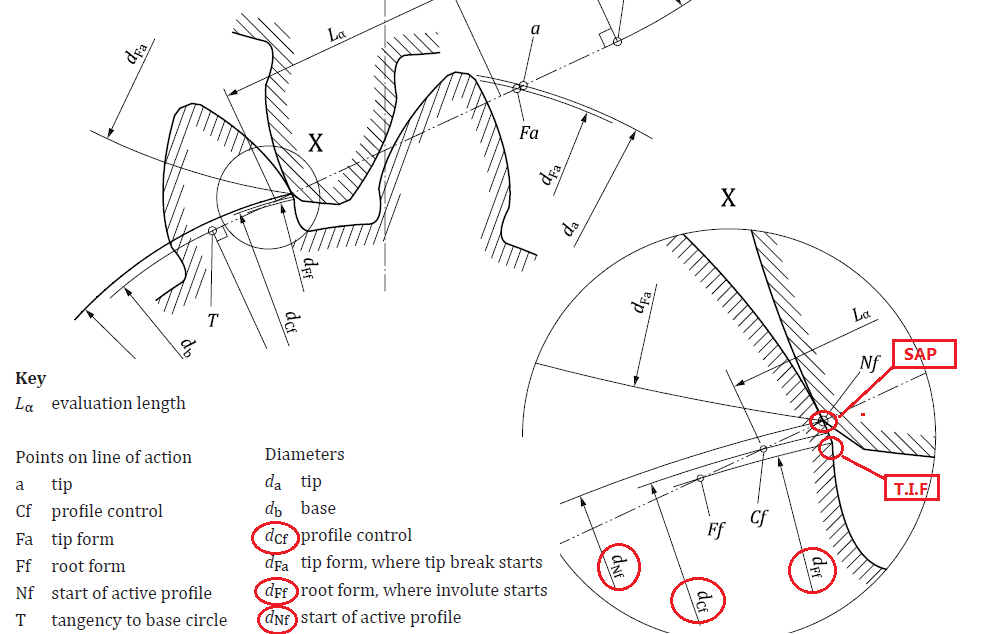

IS0 1328-1:2013中dCf如何计算?是配对齿轮齿顶圆与啮合线的交点吗?

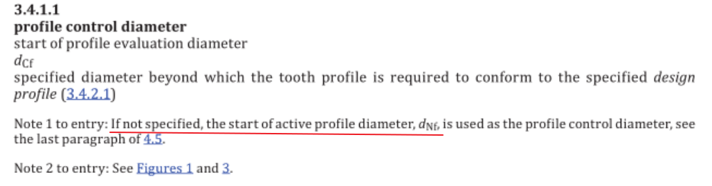

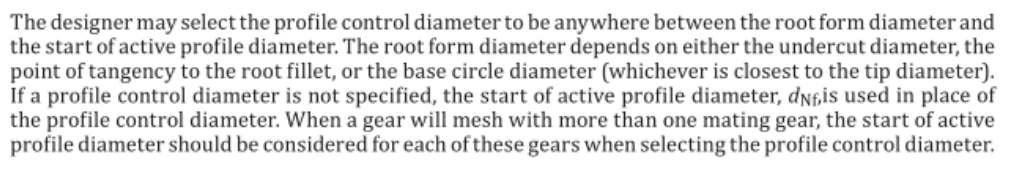

这个点是设计人员自己定的,可以是SAP与TIF内任意一点。如果没有规定,就是SAP点。

齿顶圆与啮合齿轮的最高点接触我们一般说是起始圆
