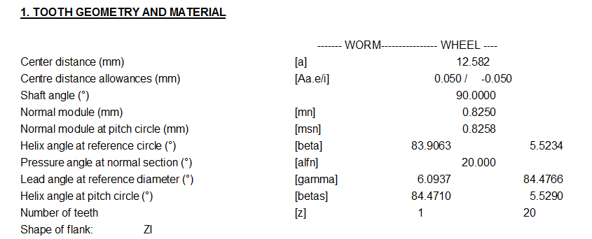

为何在kisssoft中计算蜗杆斜齿,蜗杆的导程角和斜齿的螺旋角一样啊?这是为什么?
 楼主| 发表于 2017-4-18 11:49 | 显示全部楼层
图片是kisssoft自带的example。请教为何导程角和螺旋角不一致,这样岂不是和啮合原理冲突?

为何在kisssoft中计算蜗杆斜齿,蜗杆的导程角和斜齿的螺旋角不一样啊?这是为什么?
少打了个不字

塑料齿轮设计与制造, 130页: 从实现运动来看 β1+β2约等于90度即可。但从便于
加工行来说最好β1=β2

你把两个齿的变位系数之和设为0,再看看结果。

按照交错轴啮合理论,当角变位时,蜗杆的导程角和斜齿轮的螺旋角就是不一样的,这是因为增加了一个优化函数导致的。——这是符合空间最小的优化原则,符合啮合理论。

优化函数?能不能认为是角变位后蜗杆节圆不在分度圆上,为了顺利啮合,斜齿轮的节圆螺旋角必须等于蜗杆的节圆导程角,再计算斜齿轮分度圆螺旋角,而滚齿就按这个分度圆螺旋角去加工,这样理解对吗?
