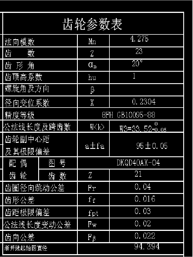

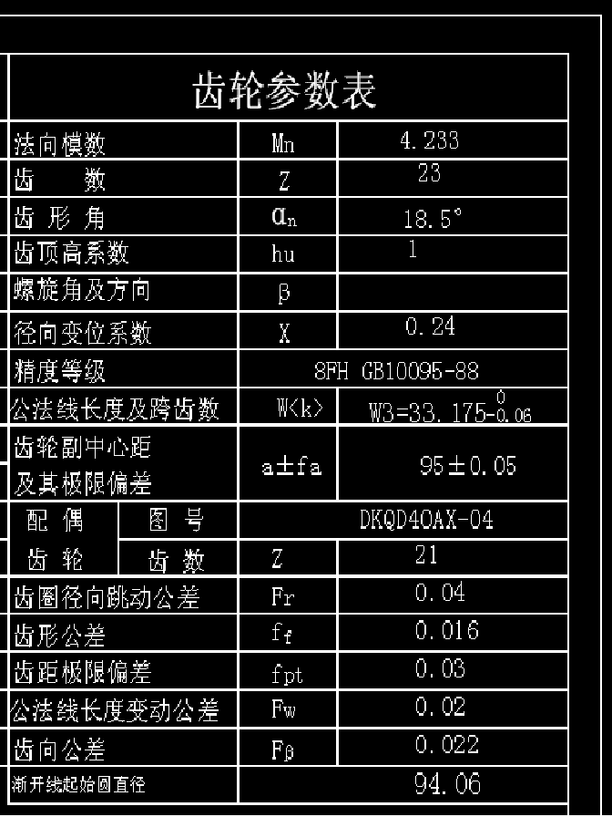

请问上述两种参数设计出的刀具可以通用吗?齿形精度8级
发表于 2017-12-29 16:21 | 显示全部楼层
模数有差别,不能通用的
发表于 2017-12-31 09:59 | 显示全部楼层
不能
发表于 2021-7-17 10:30 | 显示全部楼层
不能通用,应为:πmcosα不相等
发表于 2021-12-26 19:34 | 显示全部楼层
模具及压力角都不一样,不好通用
发表于 2022-1-6 19:04 | 显示全部楼层
刀具编号:TAB-202        200901   请问有人在使用这种刀具吗?
发表于 2022-1-7 08:01 | 显示全部楼层
类似的情况,半精加工,我做过,滚刀用一把,剃齿就不能了,变压力角后m4.236  a18.5
发表于 2022-1-7 08:04 | 显示全部楼层
   可以通用
发表于 2022-2-28 15:05 来自手机 | 显示全部楼层
工件底径要求不高的可以通用,剃齿的话修缘不能通用
