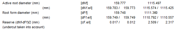

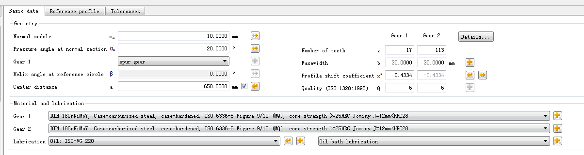

我用KISSsoft软件校核一齿轮副,小轮齿数17,大轮齿数113,模数10,没有变位,结果发现小齿轮发生根切,不知怎么回事?

在报告里有提示,这个送审能通过吗?请指教。
发表于 2017-10-12 20:12 | 显示全部楼层
要不根切高变位就好了,中心距又不改变!
