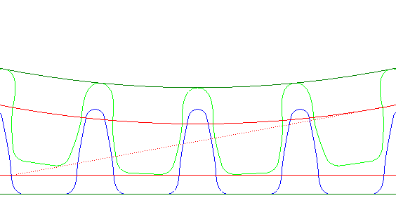

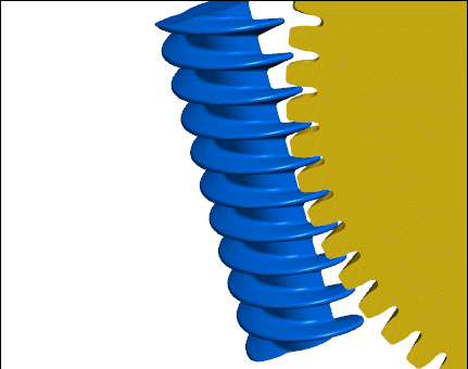

我设计了一款交错轴蜗轮和蜗杆,设计信息如下:
渐开线蜗杆:轴向模数:0.7    Z=2   导程角:12度 37分   Da:7.93mm    d=6.41
蜗轮:法向模数:0.7    Z=65  螺旋角:12度 29分 19秒  Da:48.17   d=46.603
轴交角:90度
在一驱动力测试中(蜗轮驱动蜗杆),发现CCW方向不能驱动,但CW方向能驱动
请教各位高手这是怎么回事???
 楼主| 发表于 2017-4-6 16:37 | 显示全部楼层
中心距26.55
