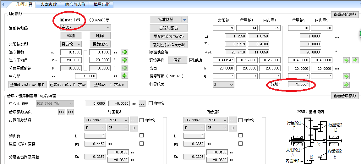

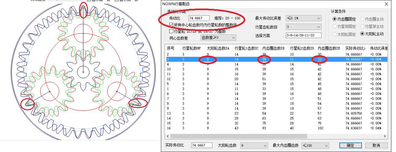

NGWN  的关键是配齿 。
真牛!!!  发表于 2017-4-9 11:51
发表于 2017-4-6 20:32 | 显示全部楼层
NGWN III

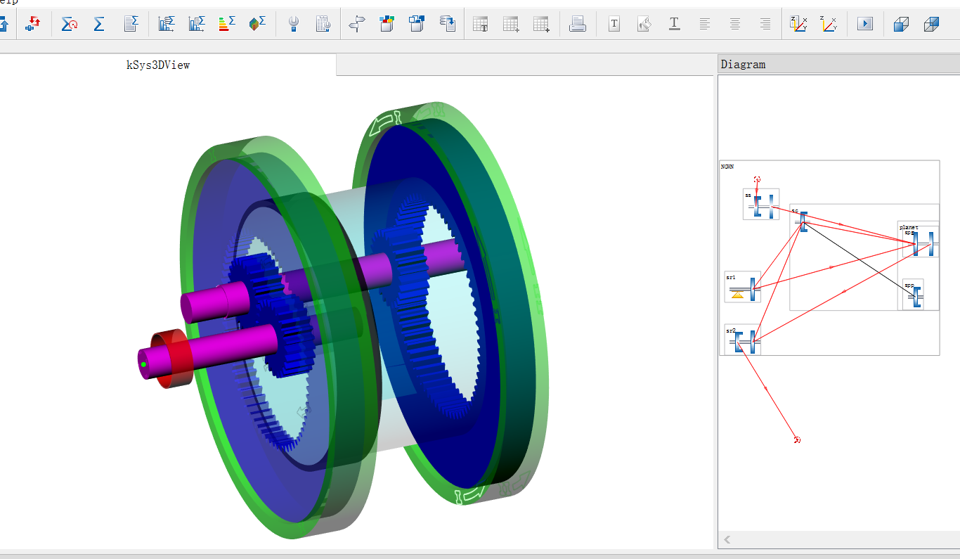

发表于 2017-4-7 16:17 | 显示全部楼层
需要建模哦
 楼主| 发表于 2017-4-9 11:53 | 显示全部楼层
好软件,比KISSSOFTE强大!!!
 楼主| 发表于 2017-5-5 00:48 来自手机 | 显示全部楼层
牛爷牛爷的软件太牛啦

NGWN 的设计,对齿是一个重要问题 。
当选择 所有中心论的齿数 是 行星轮个数的 倍数时, 相对比较容易组装。
