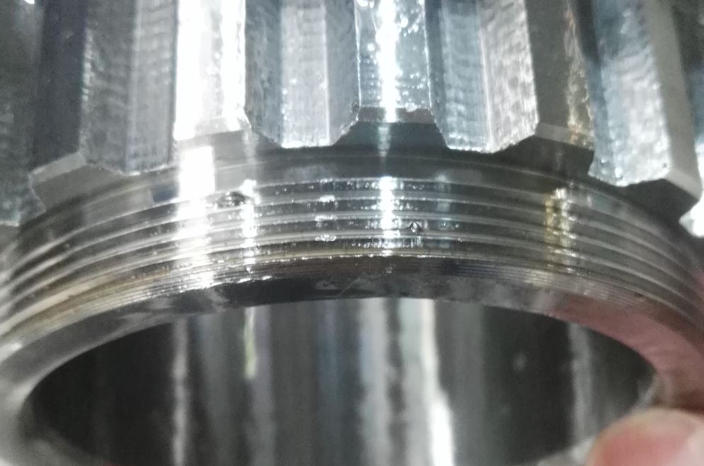

大家好,现有有个产品铣花键过程中,经常碰到外螺纹,见附图,量下来花键小径比螺纹大径单边要大0.2左右,基本是新刀出现这个情况,并且不是每件,大家有什么好的见解,欢迎各抒己见 捕获.JPG

发表于 2017-4-6 00:53 | 显示全部楼层
应该是花键和螺纹的同轴度处理了问题,考虑下花键铣工装的定位精度问题。
发表于 2017-4-6 08:05 | 显示全部楼层
正常按你说的是不会碰到螺纹外径的,
1.铣花键是内孔定位吗,如果是内孔定位,检查一下螺纹外径与内孔的形位公差。检测方法同用内孔为检测基准,说的直接一点感觉你的花键小径与螺纹大径偏心。
2.花键的小径不稳定,忽大忽小。
发表于 2017-4-6 08:50 | 显示全部楼层
看下图纸的尺寸要求,一般设计人员不会把花键的小径小于螺纹的大径。
1、检查花键的小径是否在图纸尺寸要求范围内
2、实际加工的花键小径不在图纸要求范围内就要重新铲花键滚刀,花键滚刀的设计要求以图纸标示花键的尺寸设计。
      一般通用花键滚刀都会比实际的花键标准小点。这样是为保证装配,考虑热处理变形。但是你这种产品结构要求对花键小径的要求更高。
3、看图,不是每个花键小径都碰到螺纹大径,用百分表打下花键齿圈的跳动是不是超差,要是能够检查的话,最好打下花键的小径的跳动
 楼主| 发表于 2017-4-6 09:14 | 显示全部楼层
Eaton 发表于 2017-4-6 08:05
正常按你说的是不会碰到螺纹外径的,
1.铣花键是内孔定位吗,如果是内孔定位,检查一下螺纹外径与内孔的形 ...
不是内孔,是两个锥面。双顶的方式加工的。检测外圆跳动没有问题。并且这个情况主要出现在使用新刀具上
正常按你说的是不会碰到螺纹外径的,
 楼主| 发表于 2017-4-7 07:53 | 显示全部楼层
1、检查花键的小径是否在图纸尺寸要 ...
感谢回复  检测小径不超差,小径在70.5,螺纹大径60.9,有间隙。现在就是齿圈跳动没检测。一般都是新刀出现这个情况,怀疑是不是铁屑刮伤得;新刀槽窄。
发表于 2017-4-7 15:15 | 显示全部楼层
尽量避免用新刀加工此种工件吧,有点尺寸太紧凑了。
 楼主| 发表于 2017-4-8 10:29 | 显示全部楼层
有的就是新刀,旧刀还没有这个问题
