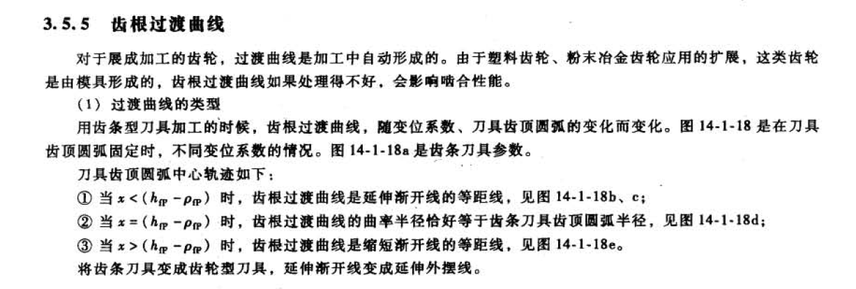

楼主谈的太简单了,其实这个问题都已经有定论了,不用谈了,只要仔细看一下化工版的机械设计手册第3卷就好了,郭老师对此已经作了说明。
有图有真相,论坛中郭老师也都贴出来了。

齿根过渡曲线处理的不好会影响齿轮啮合性能
这个请问是如何影响的?过渡曲线正常不参与啮合吧。

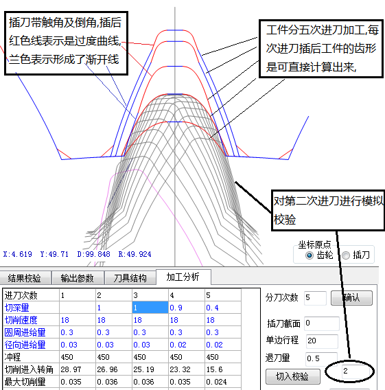

发表于 2017-4-2 17:19 | 显示全部楼层
yiyiyicz 发表于 2017-4-1 19:44
还没有完呢,要想弄出精确的轮齿轮廓曲线,可参数驱动,不是容易的事情啊。至今没见过完整的给出轮齿轮廓 ...
精确的齿廓及过度曲线计算,并不是很难的事情.
下面的图表示:已插刀参数,工件齿数及中心距,即可计算出工件形状.
