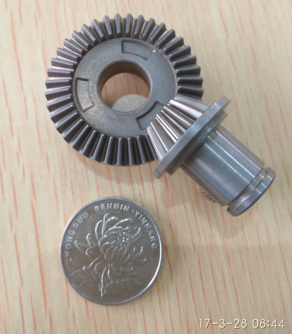

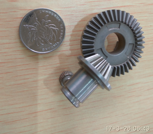

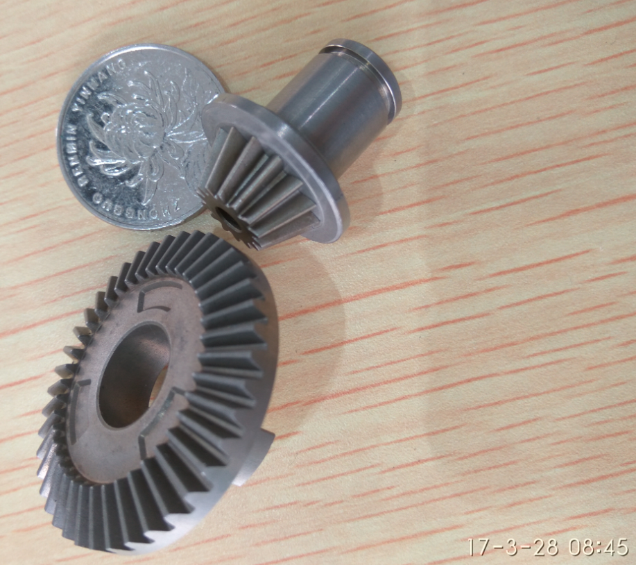

近期我企业在用户要求下,设计生产了一套粉未冶金直锥齿轮大轮,相配的为粉未注塑小轮,小轮的强度明显高于大轮,使其达到接近等寿命的目标。图片如下:

小轮的结构也好一些,大端都连一起。粉末冶金和粉末注塑什么区别?

速比多少,安装距多少?您这齿轮可以卖成品吗
 楼主| 发表于 2018-1-26 23:05 | 显示全部楼层
粉未注塑是一种较新的工艺,得到的产品强度较高,但目前,因其工艺上的复杂性,精度还有待于进一步提高,作为小模数,微小模数,几乎是大批量生产的产品中,一种比较可靠的办法,所以前途较好。

粉末注射成型技术类似注塑  由于烧结前的脱除较多含量的塑性剂导致烧结收缩较大,从而降低了产品精度;但是因为是超细粉末,所以产品的最终密度很高,强度高。该工艺适合做小零件,低精度零件;
