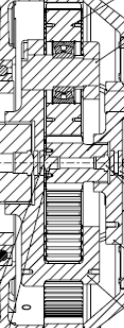

请教一下各位专家,在NGW行星传动中,行星轮轴承布置在销轴与行星轮之间,如果有结构可以限制行星销轴向窜动和周向转动,销轴与行星架之间可以用过渡配合吗(需要定期拆卸)?手册上推荐的过盈配合除了能提高销轴和行星架的连接刚度还有什么作用? 捕获.PNG

可以给h6,但要保证所有配合的精度要求

可以的,固定周向转动的零件需可靠。
发表于 2017-6-27 21:42 | 显示全部楼层
过渡配合就即可,
