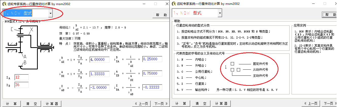

三个构建,固定件, 输入,输出件 排列组合六种方式。

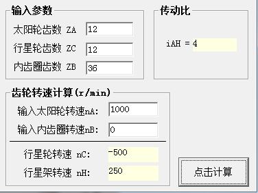

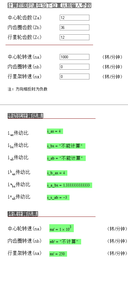

发表于 2017-4-12 13:36 | 显示全部楼层
内齿圈36齿/中心轮(输出轮)12齿+1=4
1000转/4=250转
不知对不对
