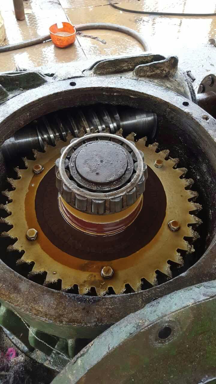

HRC型蜗轮蜗杆减速箱测绘的一对蜗轮蜗杆,参数如下:蜗杆,m10  z2 特性系数10,蜗轮M10 Z39  变位系数0.5;中心距250。装上去接触都还好,用手能够灵火转动,但是一开机带载荷运行不久就发热严重,有时还会冒烟,一个蜗轮只能用三天左右齿就被磨没了。图如下:

需要提供材料,工艺、功率、转速、负载、齿形等尽可能多的参数
 楼主| 发表于 2017-3-25 10:30 | 显示全部楼层
蜗杆为45钢调质后淬火处理,蜗轮为锡青铜,功率为750KW,蜗杆为ZA型

750KW?蜗杆转速多少?你这蜗杆75KW能长期使用就谢天谢地了,正常情况下也就三五十千瓦以下

功率是7.5KW,输入转速是730转每分钟,速比是20

应该是蜗轮材质的问题;我测绘制造也出现过类似问题,把蜗轮材料改了就好了。

锡青铜已经算是不错的材料了,什么油?

改用平面二次包络的应该会好的,主要原因就是接触面小,压强大

才7.5KW,用不着环面的吧,20KW以下没有用环面的必要
