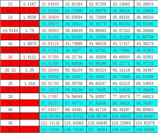

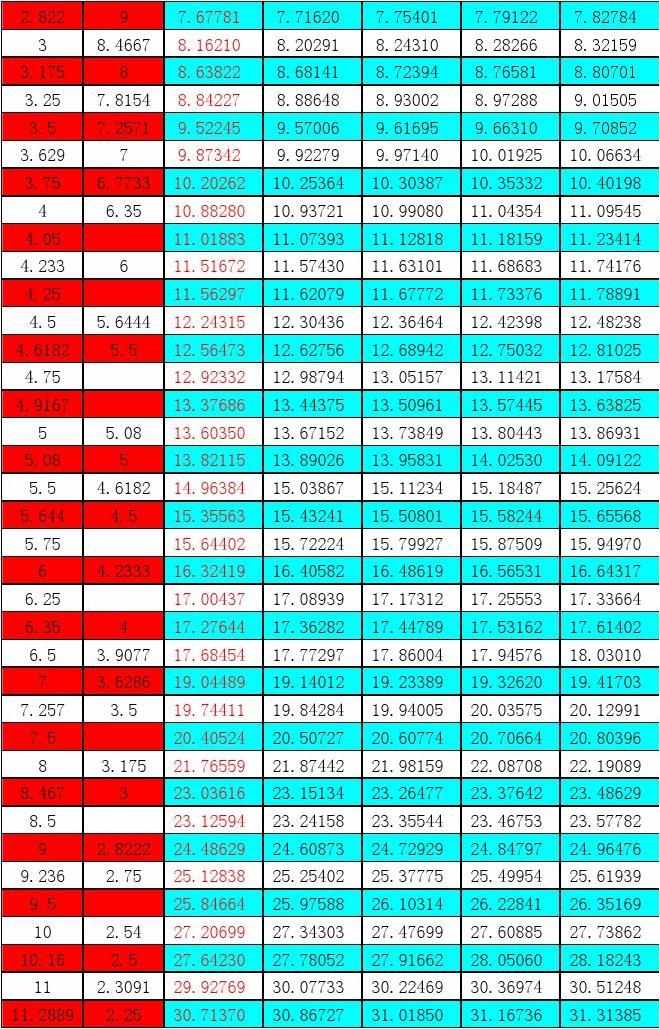

发表于 2017-3-23 10:31 | 显示全部楼层
是这样的表吗??

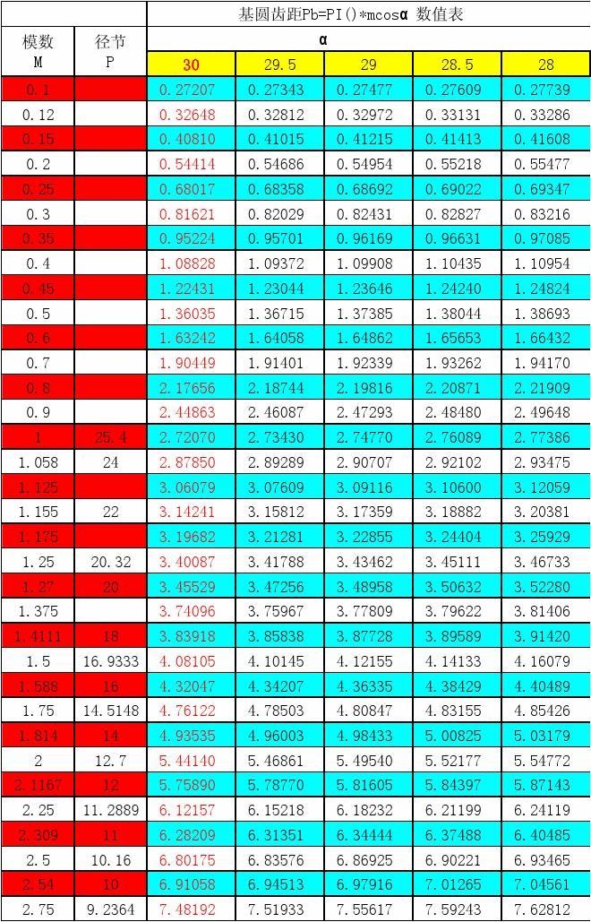

发表于 2017-3-23 20:31 | 显示全部楼层
T=PI*m*cos(压力角)用EX表计算很方便
发表于 2017-3-24 13:55 | 显示全部楼层
师傅请问pi是什么数呀,谢了。。。
发表于 2017-3-24 15:44 | 显示全部楼层
zyh008zyh 发表于 2017-3-24 13:55
师傅请问pi是什么数呀,谢了。。。
pi=3.14159265.......

发表于 2017-3-26 15:42 | 显示全部楼层
计算程序
如果有问题请QQ 917868446联系修改
基节距离计算.rar
4.07 KB, 下载次数: 10, 下载积分: 齿轮币 -2 枚
发表于 2017-3-26 15:51 | 显示全部楼层
基节距离计算 如有问题请QQ917869446
基节距离计算.rar
8.35 KB, 下载次数: 26, 下载积分: 齿轮币 -2 枚
