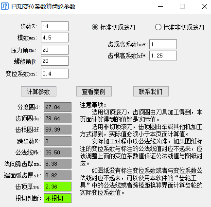

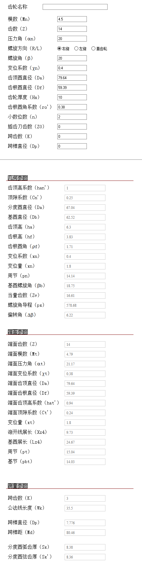

模数4.5  齿数14  螺旋角20度  变位系数0.4    节径67.04   求公法线和跨齿  还有模数5  齿数19  变位系数0.15     节径97.71     求公法线和跨齿。谢谢
发表于 2017-3-22 22:11 | 显示全部楼层
算好了,具体参数参见下图

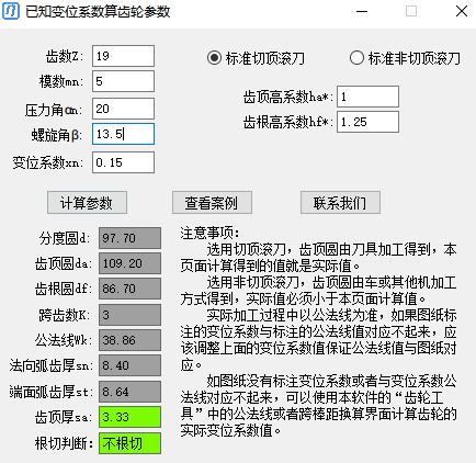

算了一个
发表于 2017-9-29 09:55 | 显示全部楼层
求出螺旋角13.5257601016374度     公法线38.85636787
跨齿3
