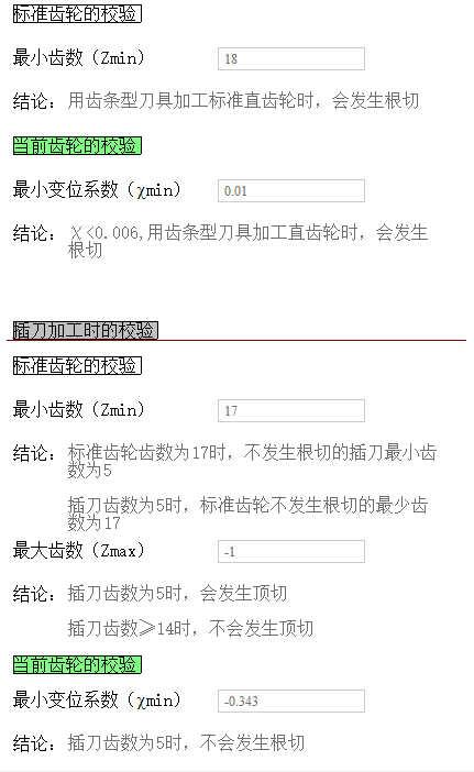

齿数17,压力角20,模数10的齿轮加工,会发生根切吗?

20度压力角,顶隙系数1,17齿不根切,理论上最小变位系数为+0.005689
用KISSSOFT软件校核,齿数17时,提示undercut taken into account,在计算时提示,在结果报告中也有提示。

20度压力角17齿,变位系数如果大于+0.005689就不根切了
