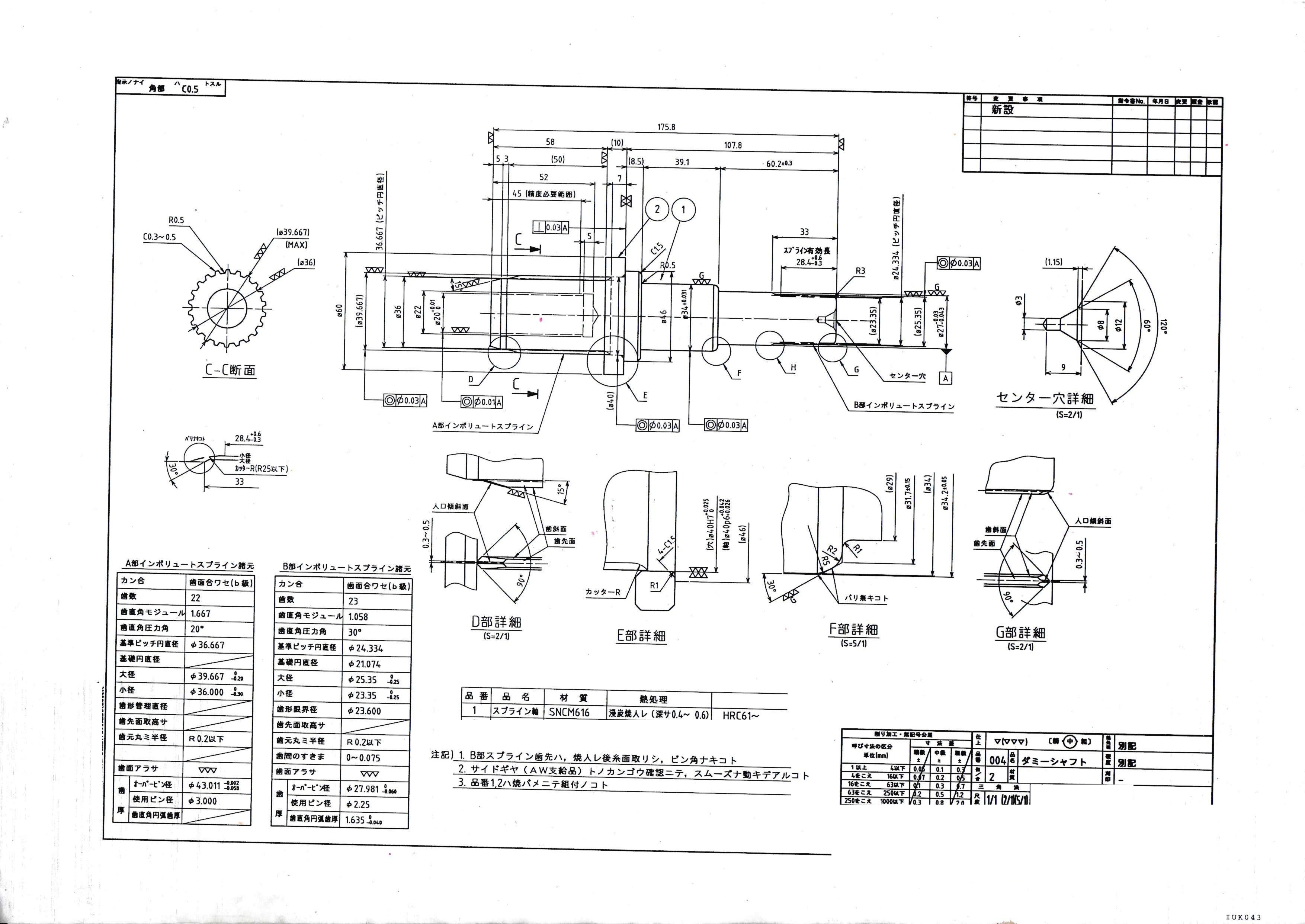

图纸中的产品要保证硬度请问工艺怎么排,

应该是渗碳淬火吧

我知道是神坛淬火,外形加工到位后去深谈,齿会不会变形呢,

发表于 2017-3-16 13:36 | 显示全部楼层
滚齿一般能到7级,热处理后8级,看你花键的要求等级,图中看不出来
发表于 2017-10-18 14:41 | 显示全部楼层
硬齿面花键轴
发表于 2017-12-15 15:45 | 显示全部楼层
高频淬火不行吗

发表于 2017-12-18 18:08 | 显示全部楼层
高频不行吧,你这个要渗碳进去的
发表于 2017-12-28 14:17 | 显示全部楼层
在粗加工后精加工前加上渗碳淬火工艺
发表于 2018-1-20 21:19 | 显示全部楼层
要减少变形,可以考虑氮化,离子氮化或者气体氮化
