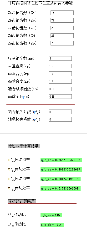

1)行星齿轮传动类型很多,有的效率很高,像NGW型,有的效率很低,甚至可以自锁,如NGWN,NN等。行星齿轮自锁条件,从效率来看,是指反向驱动传动效率小于0;传动比越大,效率越低,越易发生自锁。但齿轮的啮合摩擦系数是时变和未知的,无法准确计算或估算其传动效率,所以在设计初期,无法判断其性能,设计失效的风险很高,是不是现实中基本不会把行星轮用于自锁机构中?可否像丝杆那样,从摩擦角建立自锁边界条件?
2)像小型驱动器需要传动效率高同时能自锁功能,一般用的多的自锁机构有哪些?可否分享结构设计?
3)NGWN(2)型传动比100~150时,其传动效率大概为多少?有实际经验的可以分享下。

NGWN效率在25%到30%
发表于 2017-10-9 19:30 | 显示全部楼层
算了一下
