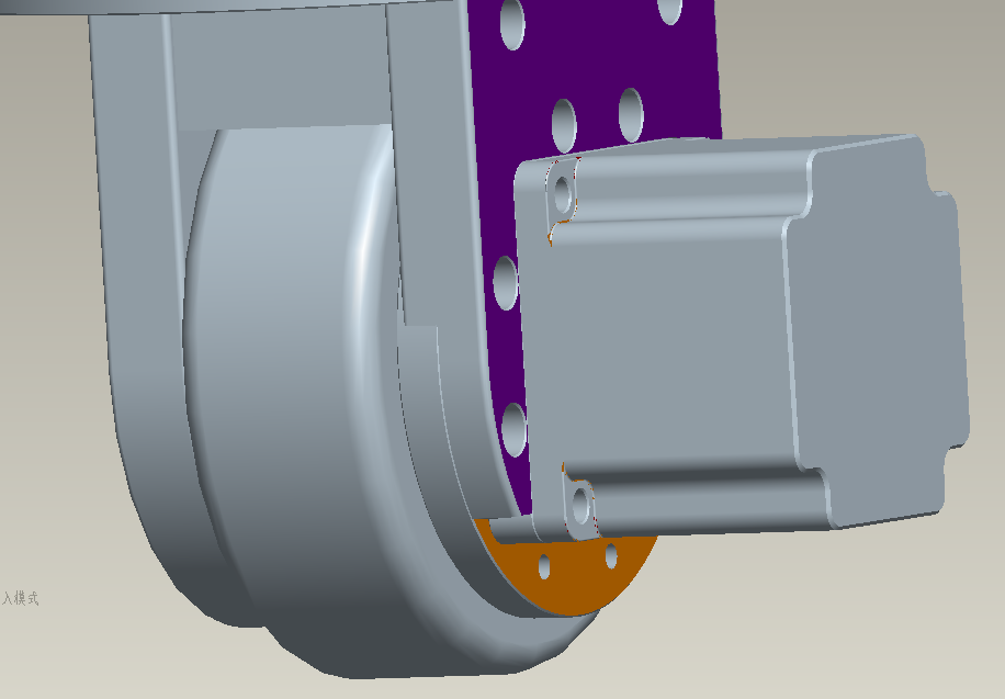

各位大神,小弟想设计一套隐藏在轮子内部的齿轮系,速比在30左右,由电机驱动轮子转动,轮子的外径为180mm,厚度60mm,请各位大神帮忙看一下是否有可行性,能帮忙设计的小弟会给红包答谢,谢谢各位!QQ 14663486

发表于 2017-3-6 16:23 | 显示全部楼层
    60mm厚给双级行星设计带来了支撑结构和承载力方面的困难。走少齿差的路子可能满足所述尺寸和速比要求,输出可达500N.m
 楼主| 发表于 2017-3-7 18:40 | 显示全部楼层
没太明白,能给详细讲讲吗
 楼主| 发表于 2017-3-7 18:42 | 显示全部楼层
吉布提 发表于 2017-3-6 16:23
60mm厚给双级行星设计带来了支撑结构和承载力方面的困难。走少齿差的路子可能满足所述尺寸和速比要求, ...
少齿差是什么意思,没太明白
