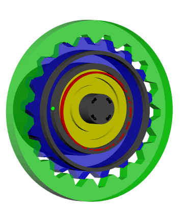

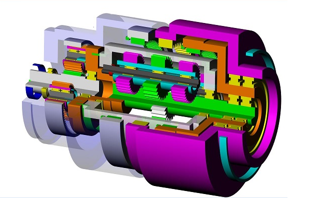

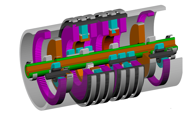

你可能参加的是假的培训课……KISSsoft可以做少齿差的,也可以做摆线等等。
包括你说的内齿圈输出行星齿轮。
KISSsoft应该是市面上能做齿形最广的齿轮软件。

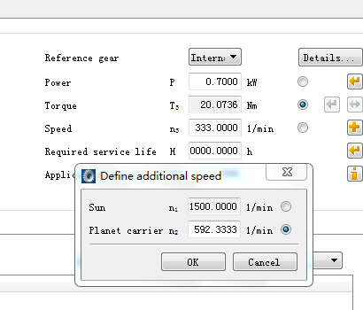

少齿差、摆线都需要在KISSsys里建模的。
内齿圈输出,你需要定义行星架输出转速为0,也可以算多输出。
