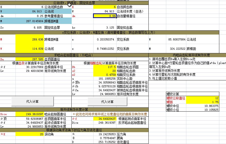

该软件具有以下功能:
1.GB精度查询
2.渐开线长度计算及反算啮合起始圆直径
3.已知滚动角求该处直径
4.求齿顶圆齿根圆直径
5.计算公法线W,跨棒距M,齿厚
6.变位系数、公法线、跨棒距互换功能
7.计算齿条或相配齿轮计算有效长度
欢迎各位指正!
1.5版本更新,界面改良,整合内齿外齿计算。
补充内容 (2017-3-4 23:13):
楼下的修复了固定弦齿高的计算错误
补充内容 (2017-3-15 21:18):
1.6版本修复变位系数固定为0.3及渐开线起始圆空格自由输入不计算的问题
齿轮计算V1.5-by孙欣.zip
107.52 KB, 下载次数: 240, 下载积分: 齿轮币 -2 枚
 楼主| 发表于 2017-10-17 09:17 | 显示全部楼层
附加上最新版本:
1.7版本,1.添加自动保存功能
                 2.添加按钮控件,在换算公法线、跨棒距、变位系数时不用反复输入。同时渐开线有效长度、起评点处曲率半径、起评点处直径换算也同样有此                     功能
                 3.程序算法更新:公法线、跨棒距、变位系数换算更精确
                 4.附件内添加使用说明书。
齿轮计算.zip
368.84 KB, 下载次数: 196, 下载积分: 齿轮币 -2 枚

用EXCEL做的,还可以,界面有点乱!
发表于 2017-3-2 07:44 | 显示全部楼层
用EXCEL做的,比我做的强大,谢谢

xjh1986818 发表于 2017-3-1 22:45
用EXCEL做的,还可以,界面有点乱!
重新写了个界面。

软件有小改动。
发现一个小小错误,已经修正了(固定弦齿高错误)
齿轮计算V1.5-by孙欣.zip
106.58 KB, 下载次数: 10, 下载积分: 齿轮币 -2 枚

修复变位系数的问题
齿轮计算V1.5-by孙欣.zip
106.56 KB, 下载次数: 29, 下载积分: 齿轮币 -2 枚

1.6版本。由于新写界面。1.修复变位系数值固定计算为0.3的错误2.修复渐开线起始圆自由输入后不变化的情况。
请各位见谅。
齿轮计算V1.6-by孙欣.zip
106.95 KB, 下载次数: 162, 下载积分: 齿轮币 -2 枚
