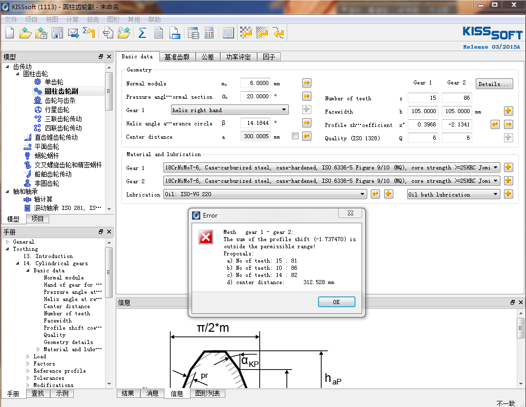

发表于 2017-2-22 08:53 | 显示全部楼层
变位系数太大,无法满足中心距的条件,都提示你了,需要修改参数!
发表于 2017-2-22 17:03 | 显示全部楼层
已经提示说明,变位系数太大,中心距不合理了。要去修改参数
发表于 2017-2-22 21:00 | 显示全部楼层
渐开线部分很短
发表于 2017-2-22 22:58 | 显示全部楼层
中心距太小 !

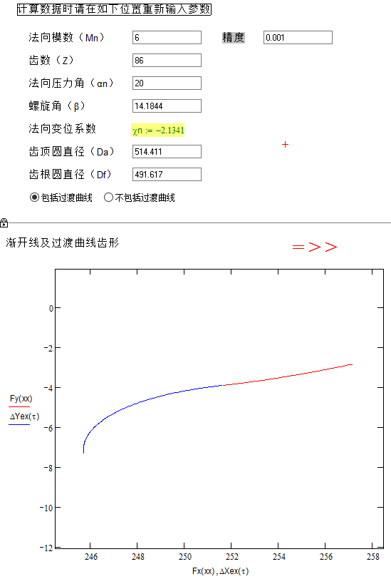

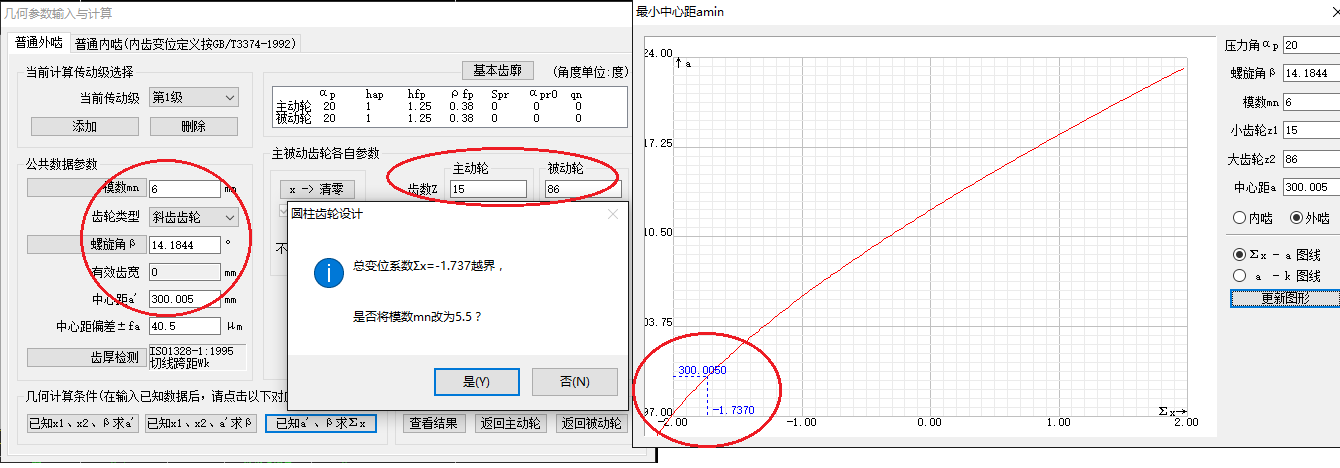

 楼主| 发表于 2017-2-23 18:28 | 显示全部楼层
老师,你明白你的意思,用KS软件计算的时候也是这么提示我的。我图上的参数是《点线啮合齿轮传动》上找到的,我主要是想验证一下, 用书上的参数设计的齿轮,小齿轮的齿顶与大齿轮的过渡曲线的干涉有多大。

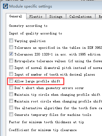

发表于 2017-10-12 20:24 | 显示全部楼层
在这里设置!
