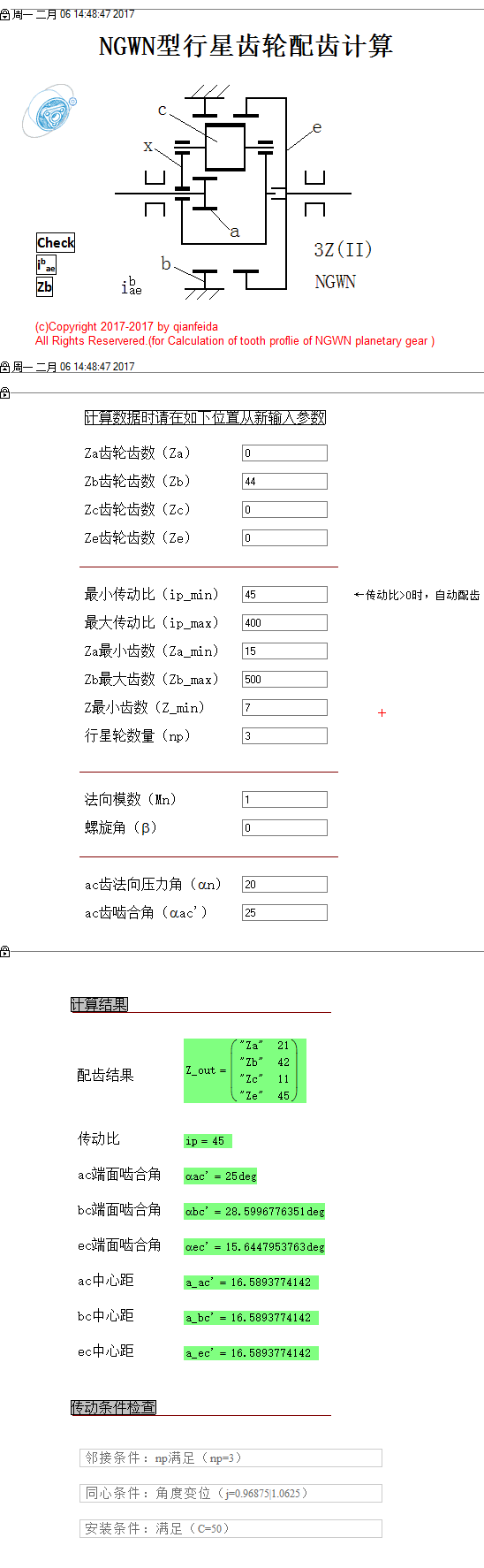

freefreemen 发表于 2017-2-11 20:02 算了一下,好像不太合理。
submariner 发表于 2017-2-15 08:54 改后和改前的毛病一样,改它干什么,
k131683 发表于 2017-2-15 15:10 需要考虑变位吗?
submariner 发表于 2017-2-15 16:18 上面不是写了吗,中心轮变位系数0.12,内齿轮用旧的没法变了
