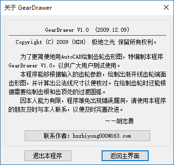

用lisp程序,在cad内可以精确画出渐开线齿形
 楼主| 发表于 2017-8-16 11:36 | 显示全部楼层
8楼老师能否给个用用呢?
