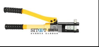

液压工具使用安全规程
1、液压工具虽然充满液压油,但对其运动部件应该定期润滑;
2、灌装液压油时,不应该装得过满,弯曲地充满液压油会产生真空,液压油将不能从容器中流出,从而影响正常工作;
3、如果液压工具出现弹性现象,应及时排除;
4、当液压举升不能达到全称时,应及时加注原牌号的液压油,不可用制动液、齿轮油或其它油代替;
5、当液压举升不能回缩时,应及时进行排气,并同时检查柱塞是否有弯曲现象或连接器是否完好;
6、当液压缸压力下降时,应检查排泄阀是否完全关闭或球阀是否有灰尘、缺陷;
7、如能正常工作一次,而不能进行第二次工作时,应对液压工具进行清洗并重新注油;
8、严禁在未充分卸载的情况下,突然打开高压油缸和油管接头。
