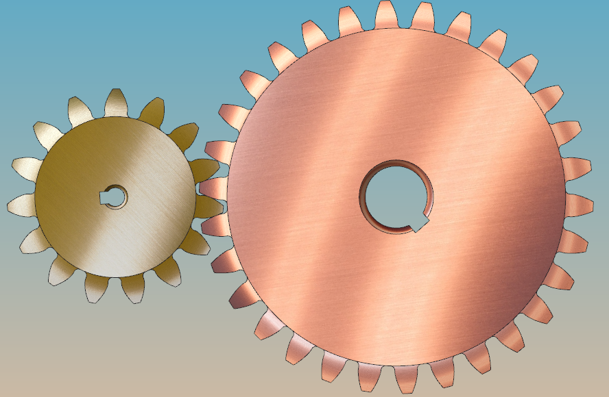

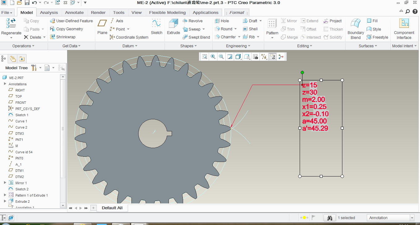

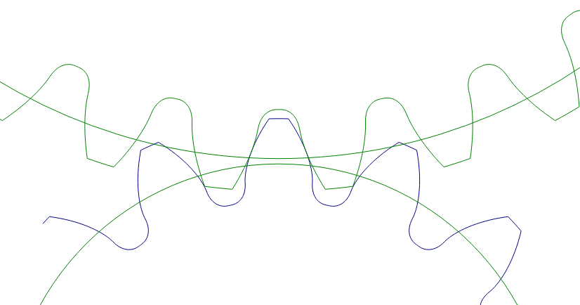

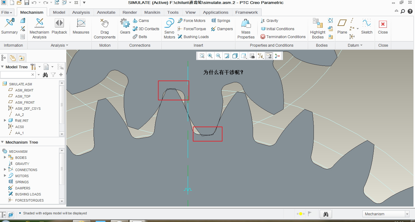

各位老师,给看看我的图,怎么会有干涉呢?齿根圆角0.38*m.
谢谢!

顶隙系数取大些,或减小齿顶高。仅供参考!
发表于 2017-2-4 08:53 | 显示全部楼层
参数没有问题,是你绘图出错了!
版主你好,能发个CAD图我看看吗?我看问题出在那里了,好像我画的Z30的齿轮,齿根圆角有问题,谢谢!  发表于 2017-2-4 10:04

1、只能说你的Creo关系式写错了
2、注意角変位对称角度和变位系数的关系式:
Sn=Mn*pi/2+2*X*mn*tan(ALPHA)                   /*分度圆法向齿厚
ST=Sn/COS(beta)                                /*分度圆端面齿厚
mt=mn/COS(beta)
ANGLE=(360/z)*(st/(2*pi*mt))                  /*设计齿轮渐开线对称角度
3、角変位有变动量,对齿轮的齿顶圆尺寸有影响的,正变位会缩齿的,负变位会加高齿:
A=(Z+Z1)*mt/2                                                          /*未变位中心距
YT=(A1-A)/mt                                                             /*端面中心距变动量
YN=(A1-A)/MN                                                            /*法向中心距变动量
AT=ATAN(TAN(ALPHA)/COS(BETA))                           /*分度圆端面压力角
A1T=ACOS((A*COS(AT))/A1)                                     /*端面啮合角
inva=TAN(ALPHA)-ALPHA/180*PI                              /*分度圆渐开线函数
INVA1T=TAN(A1T)-A1T/180*PI                                /*端面啮合角渐开线函数
INVAT=TAN(AT)-AT/180*PI                                      /*端面压力角渐开线函数
XX=(Z+Z1)*(INVA1T-INVAT)/(2*TAN(ALPHA))         /*法向总变为系数
TATYN=XX-YN                                                        /*齿高法向变动系数
HA=(HAX+X-TATYN)*MN                                         /*设计齿轮齿顶高
HF=(HAX+CX-X)*MN                                              /*设计齿轮齿根高
H=HA+HF                                                               /*设计齿轮全齿高
1.png 4、建议安滑动率相等来设计
感谢您的指点,我参数带入错了,你的CREO很到位,向你学习!  发表于 2017-2-4 20:33

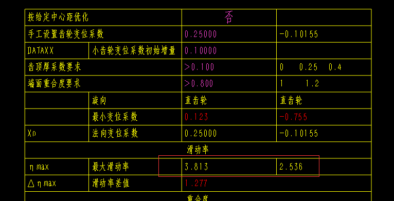

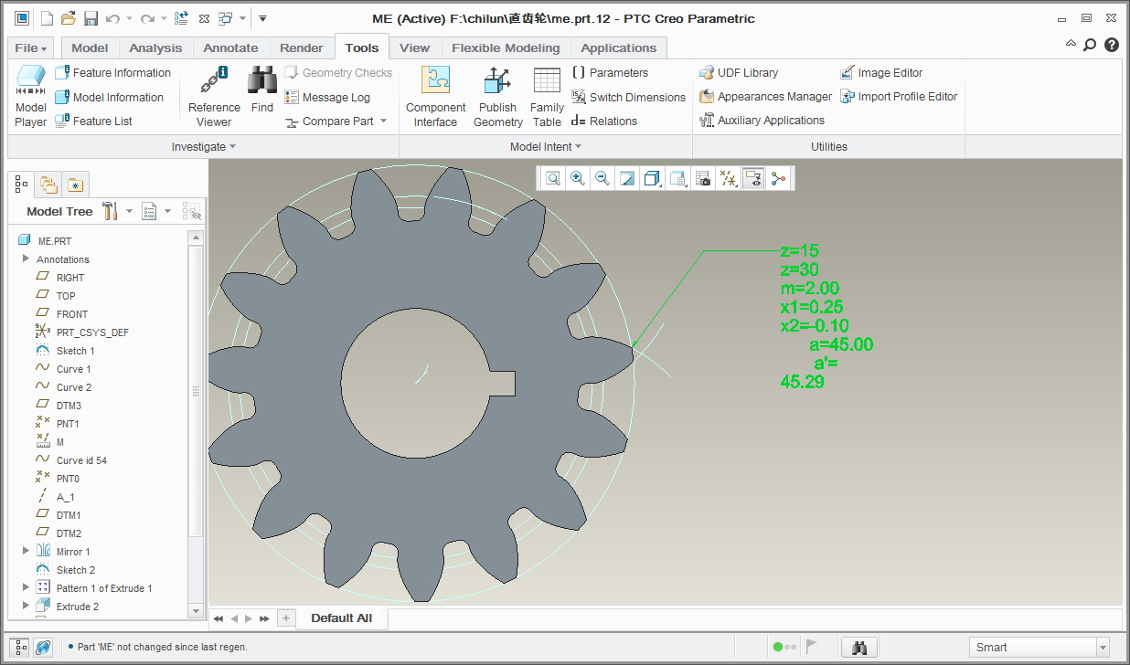

我专门研究过在creo中圆柱齿轮优化及自动齿轮工程图(各种检测项目和形位公差),现在能做到在满足齿轮设计多约束条件下的优化:在保证不根切、不干涉、合理的重合度、指定的齿顶厚度允许值的条件下,使用最大滑动率逼近来分配变位系数。
这些都是在creo关系式里完成的。想再扩充按等强度理论优化分配变位系数,还在收集相关资料
目的是在3D可视化环境中,只要输入设计条件,就能实现3D和2D实时自动优化齿轮设计,尽量不去查手册。
通过编写关系式,明白了不变位、高变位、都是角变位的特例,通过优化关系式,自动分配比较合理的变位变位系数。
你研究的还是很透彻啊!向你学习!,齿轮刀具在CREO里面搞过吗?  发表于 2017-2-7 19:59
