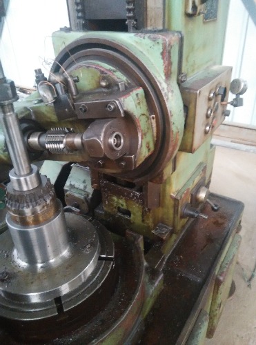

发表于 2017-1-18 14:58 来自手机 | 显示全部楼层 |阅读模式
模数1.75 齿数12 左旋45 刀右旋1℃44
求无差动挂轮
 楼主| 发表于 2017-1-18 15:03 来自手机 | 显示全部楼层
无说明书,不知道走刀量。求大师帮忙

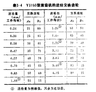

进刀量1,分齿挂轮传动比1.97879121。自己查下表
