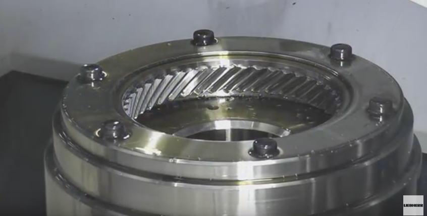

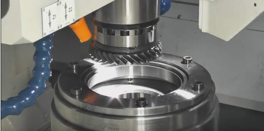

这种设备我以前的公司有,刀具主轴里面有斜契,刀具向下插削的同时,也会产生旋转运动,这种机床只能加工一种角度的斜齿。据说还有可以加工更多角度的机床
发表于 2017-1-11 07:38 | 显示全部楼层
就是个插内斜齿啊!有啥厉害的?

这个齿轮看着有点眼熟,多少度螺旋角?

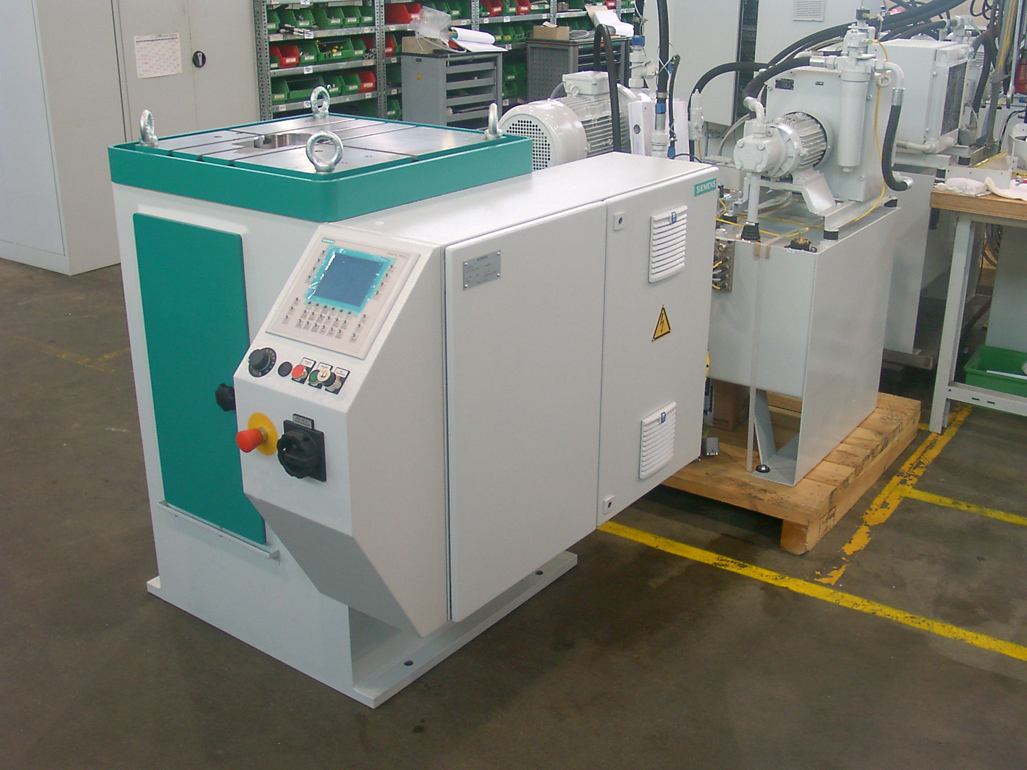

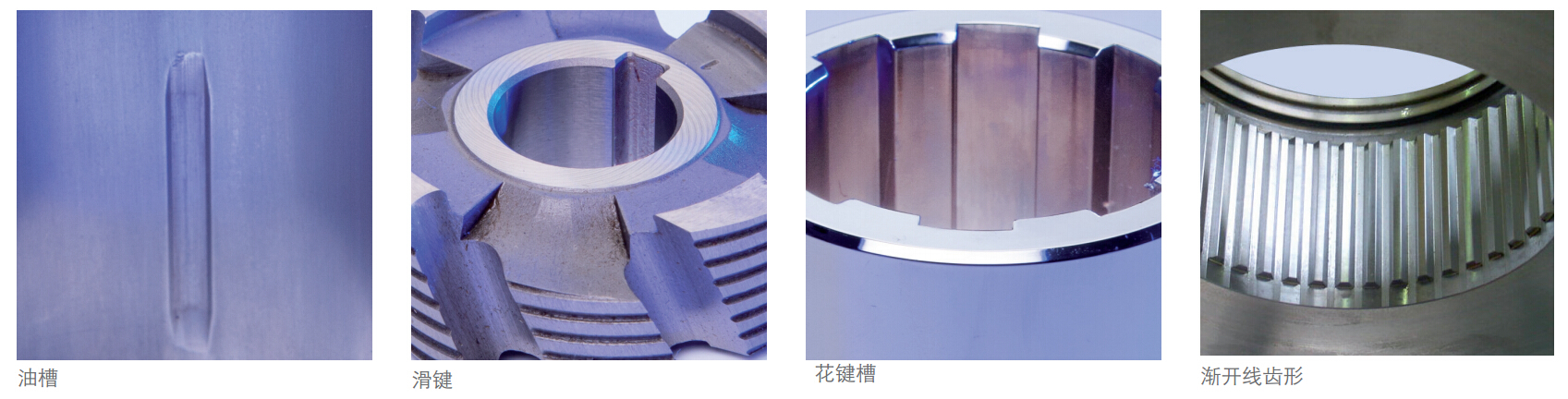

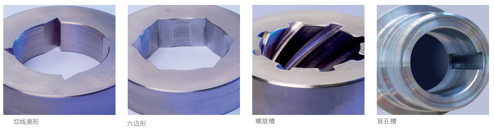

您说的应该i是德国的LEISTRITZ键槽机。灵活性超高,尤其适合多品种小批量的产品加工!

这个叫power skiving
