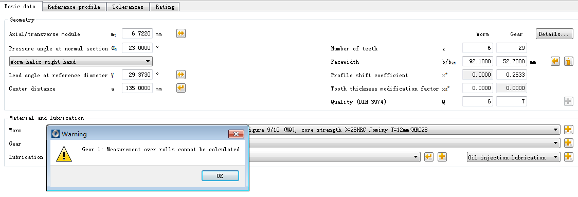

kisssoft设计蜗轮蜗杆时,报错如图:gear1:mesurement over rolls can not be calculated。多次调整参数,仍是报这个错。请问是什么地方的问题?

这不是报错,只是警告,有的可以消掉,有的不可以。消不掉也可以计算的。
你这种是圆弧蜗杆,有可能是没把量棒测量圆弧蜗杆的计算做好,所以没有。

这个警告还是要计算的,要不然导出来的报告肯定有部分参数不能参考
