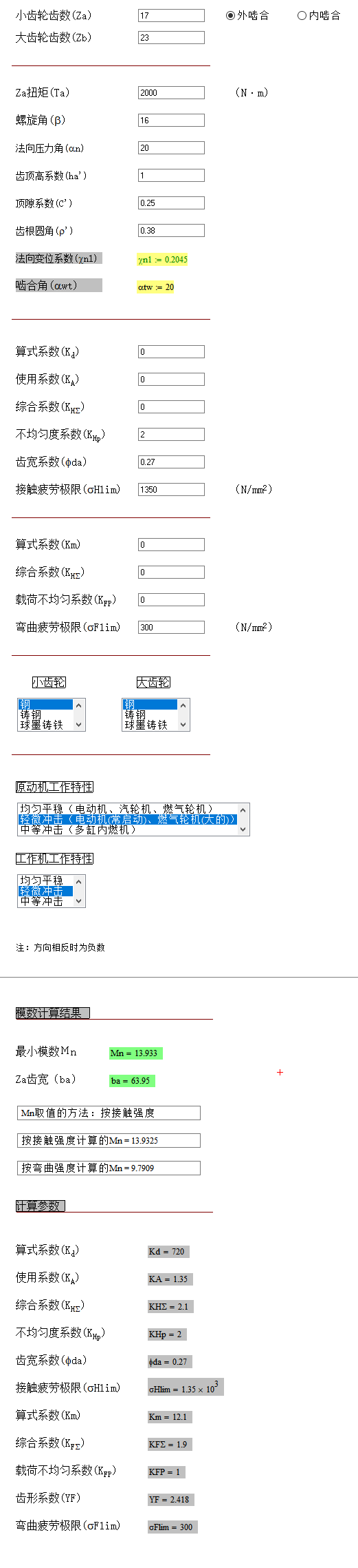

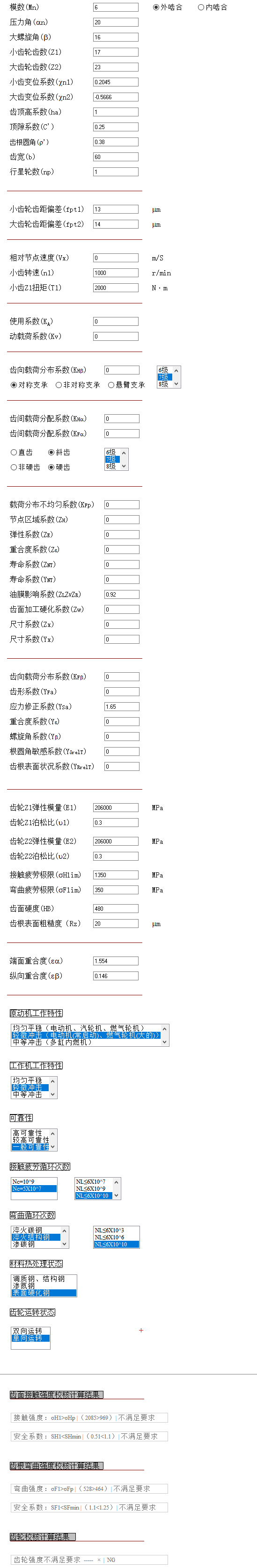

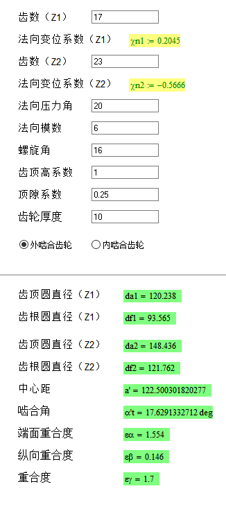

这套齿轮可能存在强度不足的问题,以强度最大为目标的优化结果:
xn1= 0.157017019058545
xn2=-0.0880532107070735
β= 15.6021516317507°
a= 125mm
其实提高的也有限,毕竟对斜齿轮来说,单纯的变位系数调整对强度影响十分有限
可以考虑适当增加齿宽

发表于 2017-12-27 11:00 | 显示全部楼层
fuguangyi 发表于 2017-1-7 18:37
A=125  螺旋角11° x1=+0.32   x2=+0.174   滑动率2.017,还不错
滑动率2+是不是有点太大了
发表于 2018-1-8 11:49 | 显示全部楼层
wxg569170942 发表于 2017-1-7 16:13
这个有点简单了吧,兄弟
什么软件啊  看起来很不错
