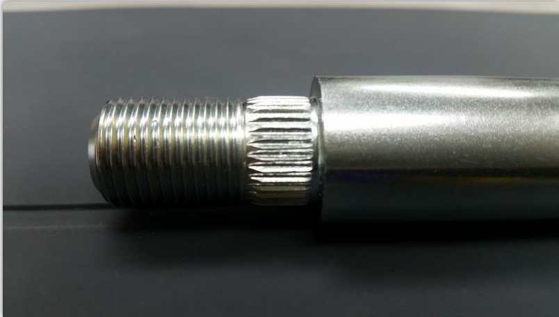

[滚齿] 大家看一下 花键铣滚花键出现这个问题的原因是什么

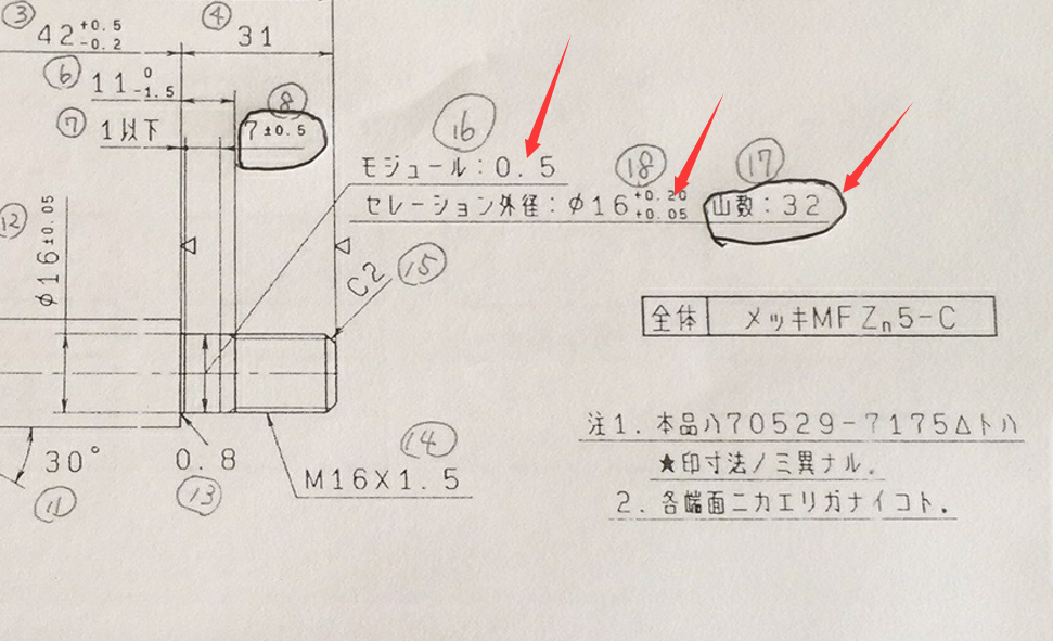

请教各位,这个属于哪一类型的花键,分度圆是多大的?
 楼主| 发表于 2017-4-7 09:34 | 显示全部楼层
日本标准的吧,模数0.5,齿数32,分度圆16,分度圆和大径尺寸一样了
发表于 2017-4-7 13:17 | 显示全部楼层
请问这个花键的压力角是多大的呢?
发表于 2017-4-7 13:26 | 显示全部楼层
另外请教下这个花键是属于渐开线花键吗,还是普通的三角花键呢?
 楼主| 发表于 2017-4-7 13:59 | 显示全部楼层
没有其他技术要求注明?应该还有其他图纸参数说明
发表于 2017-4-7 18:26 | 显示全部楼层
感觉是到了尾部切削力突然加大,超过了传动链的刚性,才会造成的啃刀现象,如果多加个精加工或者光整加工 ,就能够克服,但是行程要不上一刀短些,不要再加工尾部。

发表于 2017-4-14 08:19 | 显示全部楼层
楼主,请帮忙看看这个花键的压力角是多大的?
 楼主| 发表于 2017-4-14 10:12 | 显示全部楼层
目测看不出来,有实物你可以测绘计算,用多组量棒测跨棒距反算压力角;不过这种日标短齿的20°压力角比较多
发表于 2017-4-14 11:42 | 显示全部楼层
谢谢您的回复。
