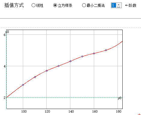

科学家的最爱——数据拟合(MathCAD R12~R14)

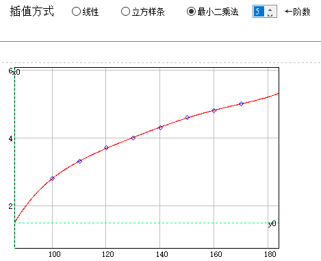

初始图表

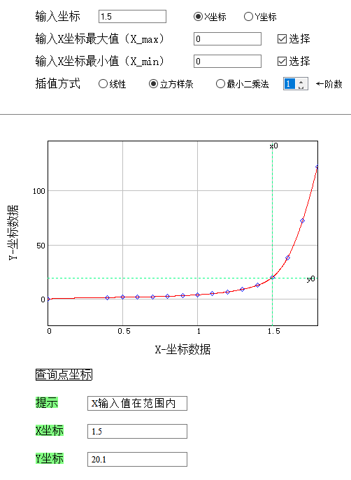

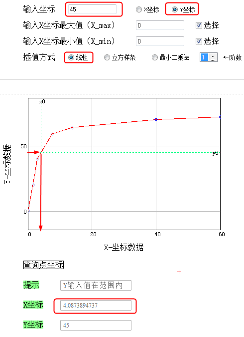

拟合数据,可反向查值

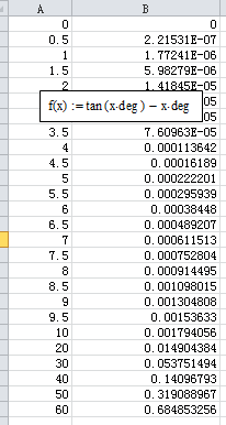

比如查反渐开线函数,先计算INVα数据点
输入拟合,反向查值
也可进行最小二乘法拟合
最小二乘法阶数不同的区别
插值.rar (169.85 KB, 下载次数: 30)
发表于 2016-12-26 08:58 | 显示全部楼层
没用过MATHCAD.不知拟合的曲线,能否保证曲率光滑?

 楼主| 发表于 2016-12-26 19:49 | 显示全部楼层
立方和二乘都可以呀
 楼主| 发表于 2016-12-26 20:39 | 显示全部楼层
看了一下,立方的G1连续
二乘的G2连续
