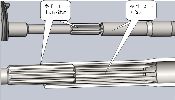

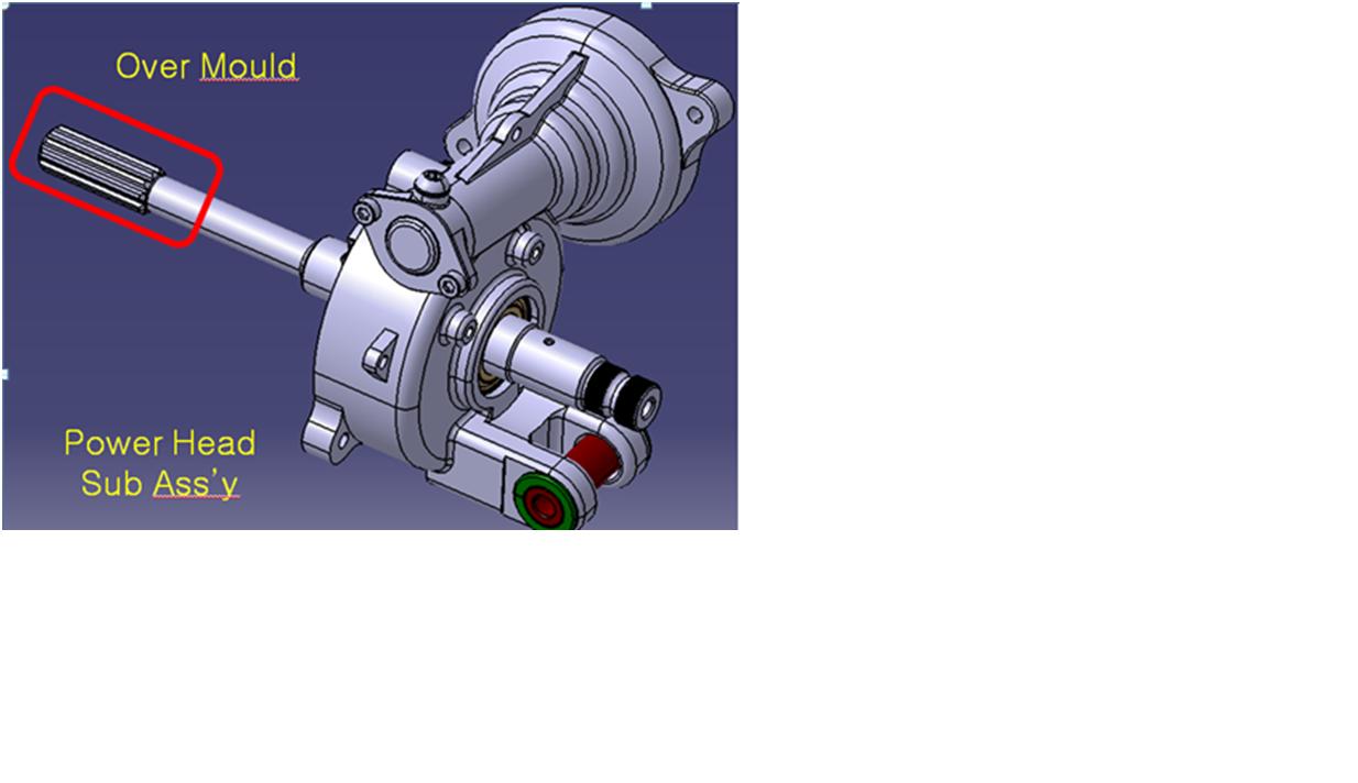

请问各位大侠,谁有EPS十齿花键轴注塑模具厂家,见附图。谢谢!

发表于 2017-2-2 11:39 | 显示全部楼层
那个花键是冷镦出来的,宁波地区比较多的工厂做这个。
发表于 2018-1-23 10:38 | 显示全部楼层
塑料花键,注塑模具。
发表于 2018-2-28 15:17 | 显示全部楼层
我们尼龙涂覆后切削,注塑精度不是很好
发表于 2018-3-8 09:02 | 显示全部楼层
不知道楼主是否找到合适供应商了。这种模具可以采用4瓣结构的吧,可以防止产生轴向脱模的斜度问题。

发表于 2018-10-11 23:21 | 显示全部楼层
尼龙涂覆 后精整齿形
