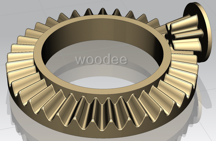

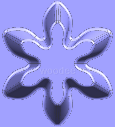

直锥齿轮副,小轮齿数少于8,须采用 逻辑直锥齿 传动才行:
登录/注册后可看大图
登录/注册后可看大图
6个齿的直锥齿传动
https://www.gearbbs.com/forum.php?mod=viewthread&tid=264317
