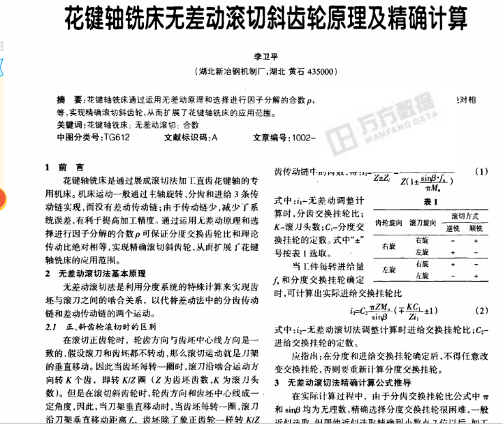

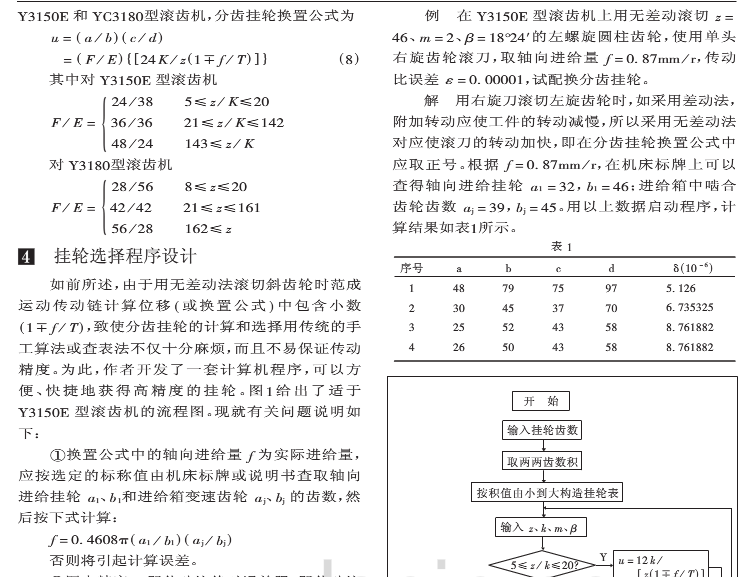

[理论] 无差动滚齿方法难看懂啊

这个好理解啊,不难。一般来说加工斜齿,分齿挂轮只管分齿,差动挂轮管螺旋角。其实也就是差动挂轮旋转角度是会附加到分齿挂轮上,然后通过蜗杆传递到工作台转速上,加工斜齿不用差动只用分齿也一样能加工产品。

我也知道这和走刀量有直接关系,关键是不知道如何计算,你有软件可以算吗
