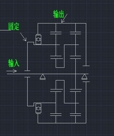

发表于 2016-12-7 10:33 | 显示全部楼层 |阅读模式
内藏行星的结构网上的资料比较少,特别是里面结构。想跟大家学习下,里面的一级行星架与二级太阳轮怎么跟输入轴分开?要加轴承分开么?轴承布置怎么合理?我图上画的齿圈内一个深沟球轴承,这样的设计好像有问题。

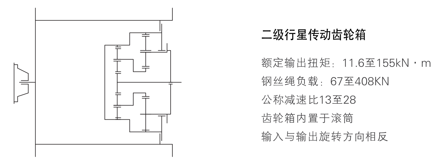

发表于 2016-12-12 10:36 | 显示全部楼层
卷扬机,绞车上用这种结构的多。
发表于 2016-12-13 07:43 | 显示全部楼层
对的,卷扬减速机、行走减速器都用这种结构

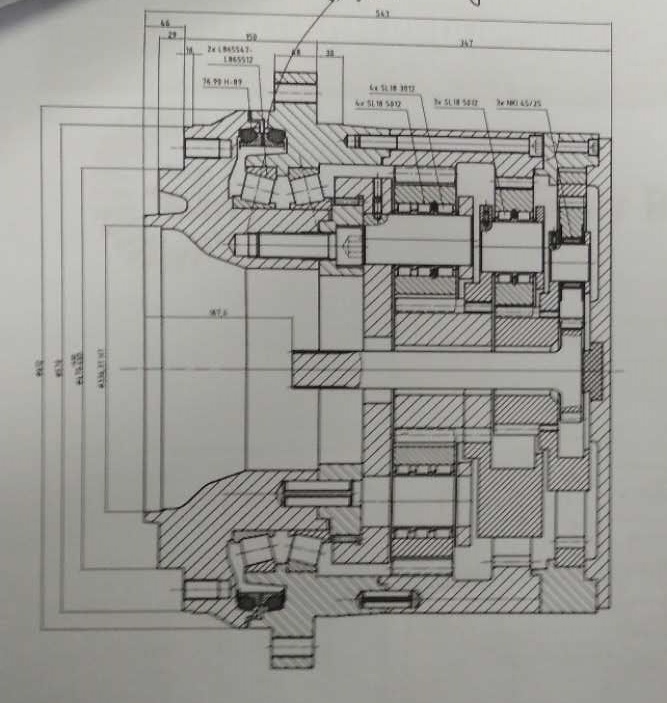

发表于 2018-1-5 13:37 | 显示全部楼层
正好最近有一个图片,发给你参考下
 楼主| 发表于 2020-4-28 16:59 | 显示全部楼层
一地鸡毛09 发表于 2018-1-5 13:37
正好最近有一个图片,发给你参考下
谢谢,现在才注意到。
