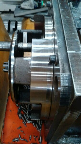

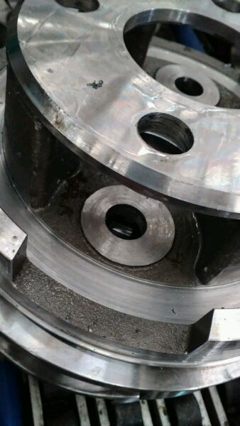

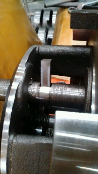

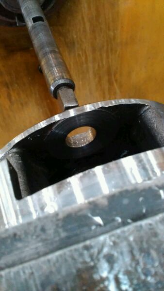

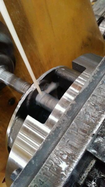

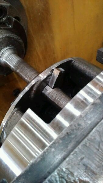

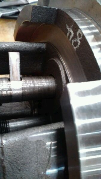

铣行星轮架里面的4组平面,现在用的加工方法太特么落后了,用普通车床加工,每个行星轮要重复4次。谁知道有别的低成本的方法加工那几组平面吗?我们这是铸钢件,硬度比较高

你这个是把刀杆穿过行星轴孔然后再上刀片?其实这个台阶面主要起定位作用,面积不需要那么大,如果可以的话,让设计更改,减小台阶面的面积也就是台阶面的外圆,然后用镗刀直接伸进去加工
