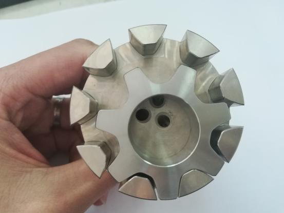

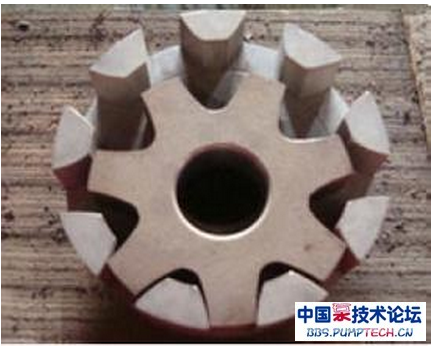

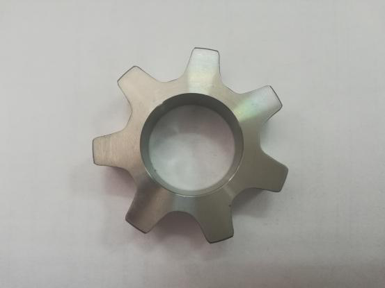

我在另一个论坛上面看到这种齿轮泵,但是介绍不多,还请各位高手分析一下这个泵的工作原理、齿轮的轮廓线以及有何优缺点。

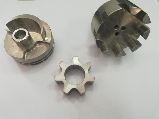

你好,我最近也在研究这种齿轮泵的齿形,但是苦于没有相关资料
内外齿轮
内外齿轮
外齿轮
外齿轮
齿轮与月牙板
齿轮与月牙板

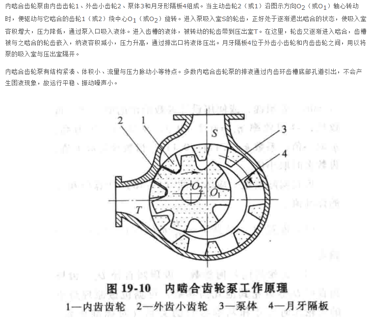

这些是网上找的,供参考:
内啮合齿轮泵:
是采用齿轮内啮合原理,内外齿轮节圆紧靠一边,另一边被泵盖上“月牙板”隔开。主轴上的主动内齿轮带动其中外齿轮同向转动,在进口处齿轮相互分离形成负压而吸入液体,齿轮在出口处不断嵌入啮合而将液体挤压输出。由于这种独特结构,所以特别适用于输送粘度大的介质,粘度范围为:0.2-1000000cp;
内啮合齿轮泵可反向输送,只要更换电机转向即可;
内啮合齿轮泵泵体可转向,进出口位置成直角,便于选配进出口位置;
内啮合齿轮泵在泵体、端盖、轴承座间都有连接方便的保温或冷却介质的进出接口。
内啮合齿轮泵具有:无困油现象、输送平稳、效率高、噪音小,使用寿命长的优点。

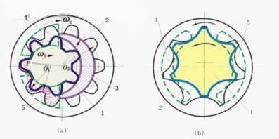

内啮合齿轮泵有渐开线齿形(Crescent)和摆线齿形(Grout)两种,其结构示意可见图。这两种内啮合齿轮泵工作原理和主要特点皆同于外啮合齿轮泵。在渐开线齿形内啮合齿轮泵中,小齿轮和内齿轮之间要装一块月牙隔板,以便把吸油腔和压油腔隔开,如图(a);摆线齿形啮合齿轮泵又称摆线转子泵,在这种泵中,小齿轮和内齿轮只相差一个齿,因而不需设置隔板,如图(b)。内啮合齿轮泵中的小齿轮是主动轮,大齿轮为从动轮,在工作时大齿轮随小齿轮同向旋转。
内啮合齿轮泵工作原理:
①、液体进入转子之间的吸气口(外部大齿轮)和惰轮(室内小齿轮)齿。
②、液体通过齿轮泵的齿之间的一个齿轮内齿轮的原则行进。的月牙形状的吸入和排放口之间的密封的液体和作为分割。
③、泵头现在几乎淹没,只是之前迫使液体出料口排出。相互啮合的齿轮的惰轮和转子的形式锁定口袋的液体,从而确保流量控制。
④、转子和惰轮的齿完全啮合,以形成密封的排出和吸入口的距离相等。这种密封强制将液体从出料口排出。
