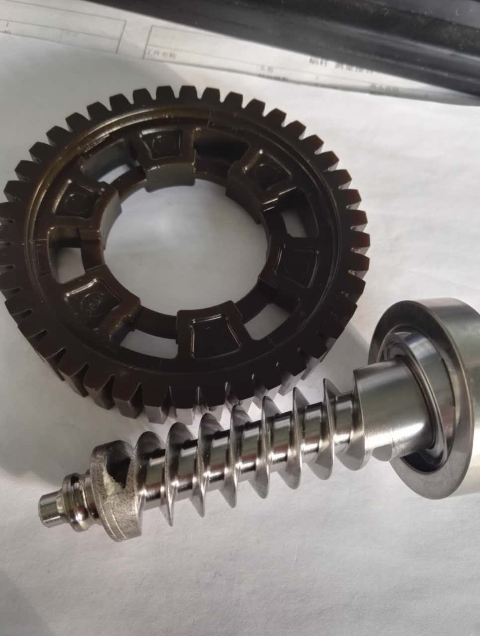

以前提IMS是第三代最新结构,最近去汽车维修店里买了一套废品,自己回来
拆解分析,结构的确是追求最佳NVH(整车性能的),也难怪德国的东西卖那么
贵!外形大概就这样:

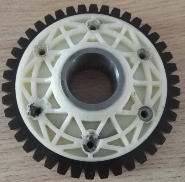

将6个铆钉拆掉后里面的结构如下:

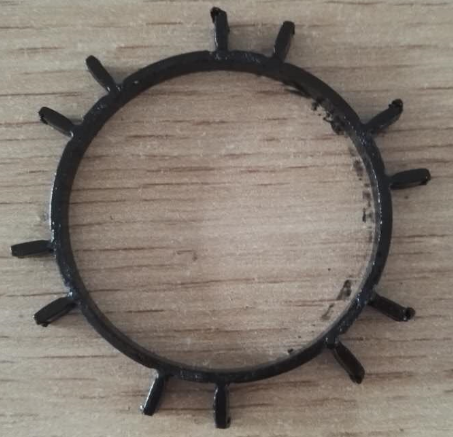

里面有两个橡胶缓冲垫:
齿轮铁芯结构与塑料齿轮之间有橡胶垫预紧,也同时
起缓冲作用
但是搞不清楚,怎么保证铁芯内孔与齿轮分度圆之间的
装配同轴度精度!
发表于 2016-11-30 10:42 | 显示全部楼层
这种结构设计,起始降低了楼主所问题的问题的难度。
(1)铁芯外边包胶注塑,似乎是POM材料的。
(2)外部齿轮通过一个弹性橡胶圈来与POM装配,利用弹性体的弹性实现内外装配的自适应,因此对装配要求不高,可以用螺丝来固定,而不是采用硬性的销孔定位结构。
   这种结构设计者,也是动了脑筋想出来的,而且是花了钱测试出来的——牛!
那你说的是日本的那种工艺,用氮化硼蜗杆作为磨齿工具,直接与齿轮毛坯啮合磨削***而成  发表于 2017-2-20 16:43
材料是尼龙的,盘毂与齿是不同材料尼龙,我有克虏勃的原图。现在生产的橡胶也不用了,两次注塑完成盘毂及齿。我们现在是注塑后少量余量后磨屑尼龙齿面的。  发表于 2016-12-3 16:31

发表于 2016-12-2 13:43 | 显示全部楼层
hxhzzg1 发表于 2016-12-1 15:25
关键IMS齿轮外圈是注塑出来的:
中间加上弹性体装配,听说穿芯轴检验能达到GB10089-6级要求的,
这种是交错轴蜗杆斜齿轮副,那个塑料齿轮的颜色看起来是PA46材料的。
至于精度,这种斜齿轮模具是线割加工的,注塑生产的精度还是蛮高的。
发表于 2016-12-3 16:14 | 显示全部楼层
这是蒂生克虏勃EPS上的吧?轴与齿轮上通过一个限扭圈连接(盘毂上有压印)我这也有一件,铆钉也取消掉了。齿全中注塑出的,这是第三代技术,模具成本高,大量生产产品成本低。无机加工。
