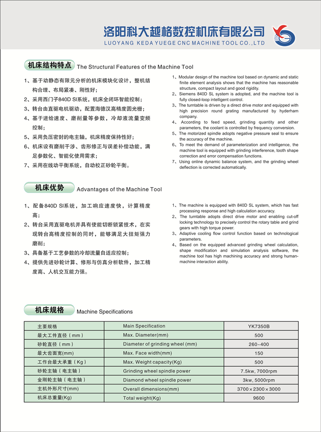

寻求1.75模数内齿圈磨齿加工
发表于 2020-11-21 20:19 | 显示全部楼层
齿圈内径才是关键参数,外径只是参考而已。
这种内齿圈只有用三菱的展成内齿磨齿机才能加工
三菱重工业(中国)有限公司_内齿轮磨齿机ZI20A.pdf (493.39 KB, 下载次数: 10)
发表于 2020-12-23 08:07 | 显示全部楼层
洛阳这个磨齿机,似乎有点大
发表于 2021-5-10 15:21 | 显示全部楼层
台湾建暐.pdf (569.39 KB, 下载次数: 2)
据说可以磨内径30的内齿!但磨不了斜齿
