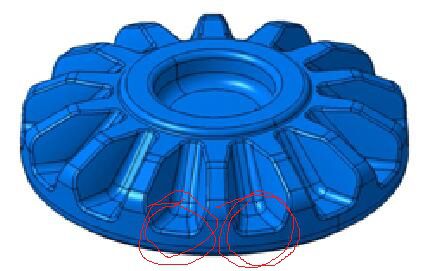

如图所示,这种台阶一般是在锻齿的大端面,这样设计一般什么作用?谢谢
发表于 2016-11-20 20:19 | 显示全部楼层
加强强度而已
发表于 2016-11-20 20:58 | 显示全部楼层
一般是小轮的大端加连皮,主要是提高抗弯强度作用明显。因为在一对齿轮中,总是小轮的强度较低,容易发生早期损坏,故小轮采用连皮就会多些。
 楼主| 发表于 2016-11-21 20:52 | 显示全部楼层
hyfjy 发表于 2016-11-20 20:58
一般是小轮的大端加连皮,主要是提高抗弯强度作用明显。因为在一对齿轮中,总是小轮的强度较低,容易发生早 ...
非常感谢版主回答,谢谢
