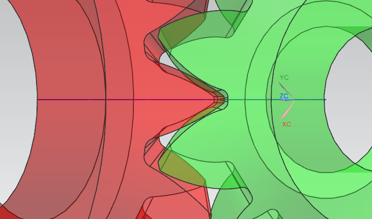

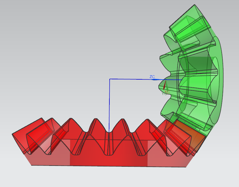

       之前使用一对齿轮模型在ANSYS中进行模拟发现齿轮啮合不连续,于是返回去观察是不是三维模型的装配出现问题。如图1所示,锥齿轮对是用齿轮二次开发的插件做出来的,观察发现锥顶点重合,行星齿轮(绿色)的齿槽中点与轴线构成平面1,以及半轴齿轮的(红色)齿顶中点与轴线构成平面2,两平面重合。

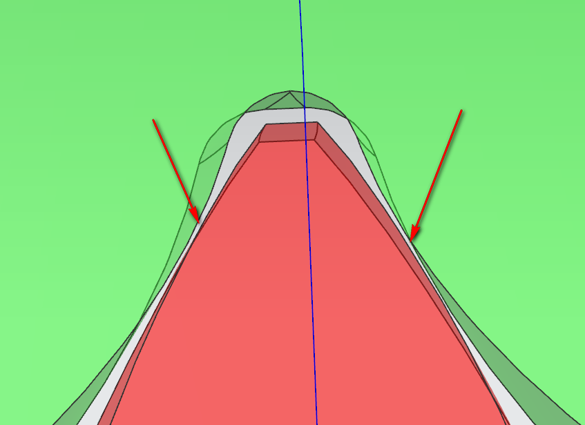

       但观察发现齿轮两边均有侧隙,如图3所示,经测量最小距离为0.0926mm,如果想要进行啮合分析还需要进行装配操作吗?之前看论坛里提到的面相切,如果实现面相切,那么齿槽和齿顶中心与各自轴线构成的平面不就不共面了吗?
