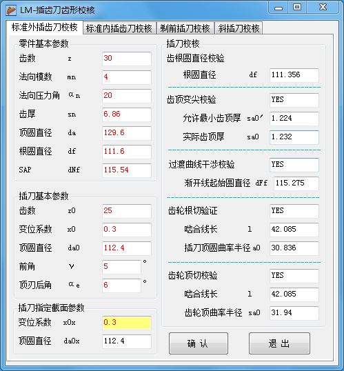

先做个简单的标准插刀的齿形校核程序,欢迎拍砖指正,感觉界面怪怪的……
标准插刀校核
标准插刀校核
发表于 2016-11-10 19:40 | 显示全部楼层
有展成图形,看上去不直观!
 楼主| 发表于 2016-11-10 23:24 | 显示全部楼层
longyaner521 发表于 2016-11-10 19:40
有展成图形,看上去不直观!
本身对GDI不是特别了解,干吗花那么大经历去做那事呢,殊途同归,实用就好%

拍,使劲拍,我能实用就行,反正不做刀具设计,校核够用了……
