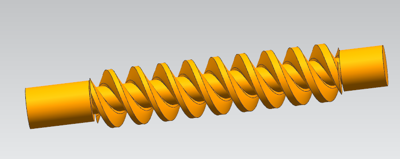

现在接触双导程蜗杆,蜗杆的齿厚从左到右是逐渐增加的,如下图所示
第二条螺旋槽模数有点不一样,理论上来说,两个齿面的分度圆都不一样
但是实际运用上有,与常规的相比,双导程的蜗杆与蜗轮啮合有什么优势么?

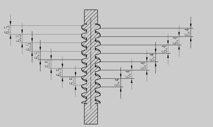

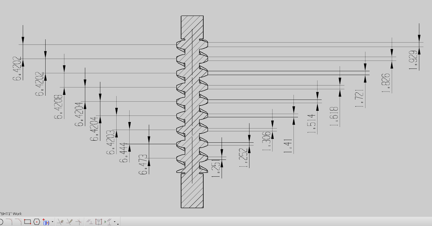

然后用二维分析轴向齿距与齿顶宽,如下图所示:
左右齿距:
