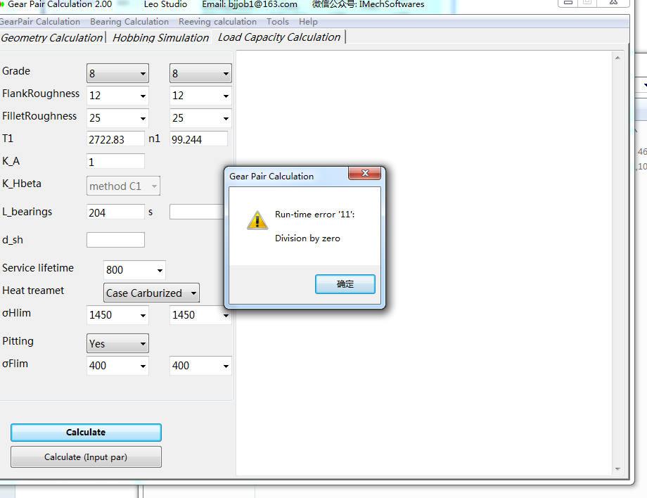

 楼主| 发表于 2017-3-29 10:23 | 显示全部楼层
mcray23 发表于 2017-3-27 16:54
有谁可以运行计算诺德,跟我说下
需要按选项卡的顺序进行计算,在计算强度之前必须计算滚齿模拟。不然是会出错的。

当使用标准刀具时,可以不进行滚齿模拟,见下图。
点一个按钮出一个错,根本用不了;错误代码429,91,11,424,一个接一个,这程序真能用?  发表于 2017-3-31 09:16
发表于 2017-3-31 08:50 | 显示全部楼层
simulatiion才叫模拟吧,你点了
我之前没点这个就是会错误的
 楼主| 发表于 2017-3-31 09:08 | 显示全部楼层
我之前没点这个就是会错误的
是的。
以后可以改进,会求过渡曲线后可去掉这个按钮。
