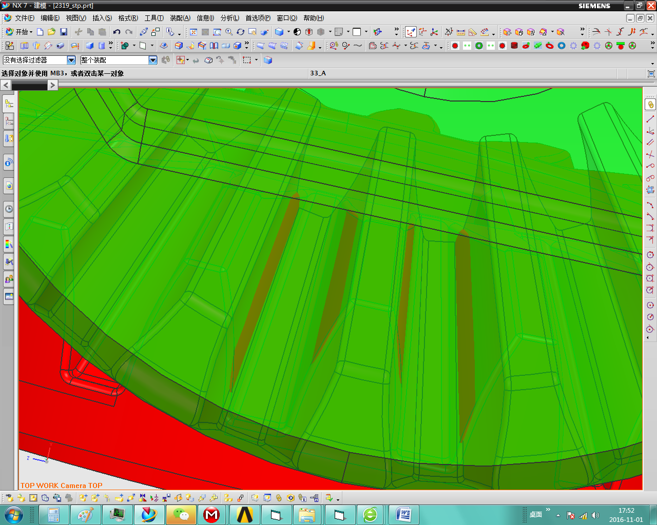

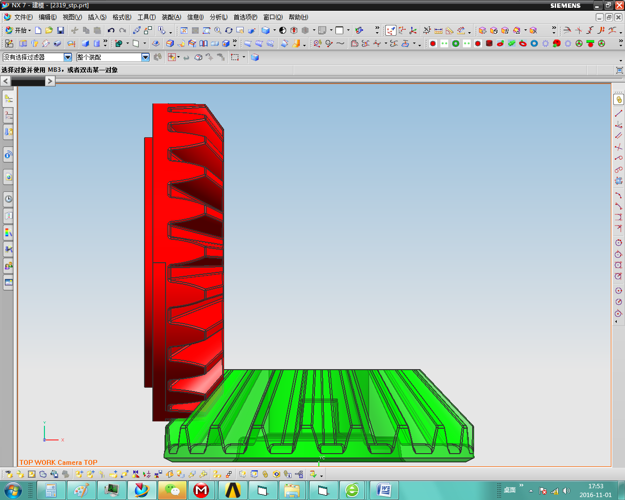

发表于 2016-11-1 17:53 | 显示全部楼层

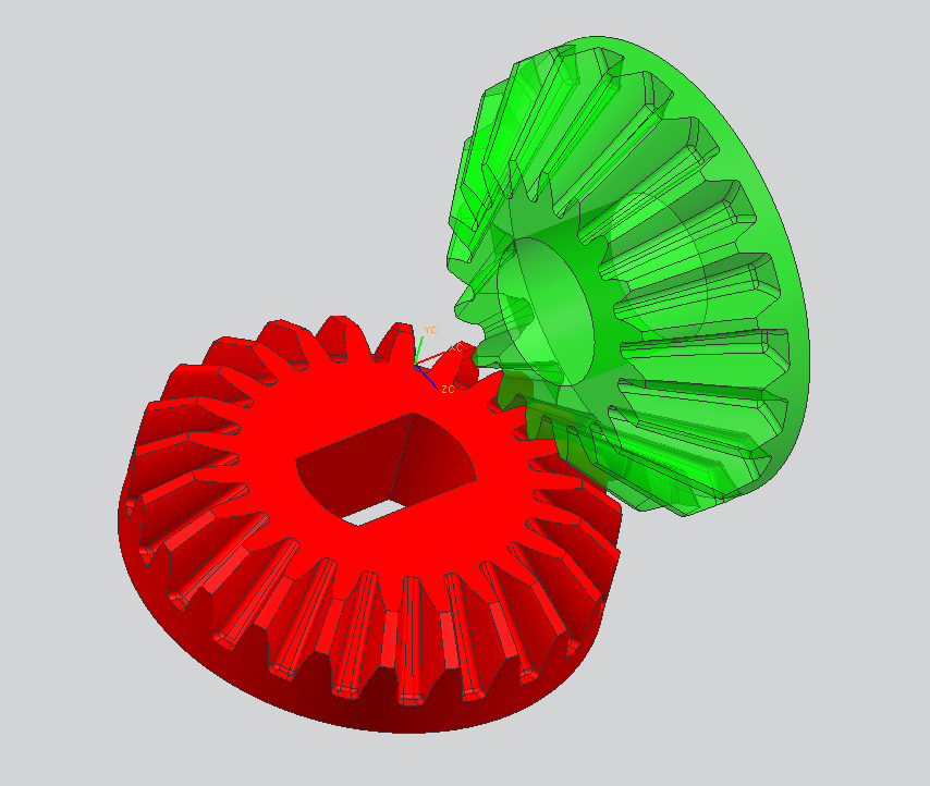

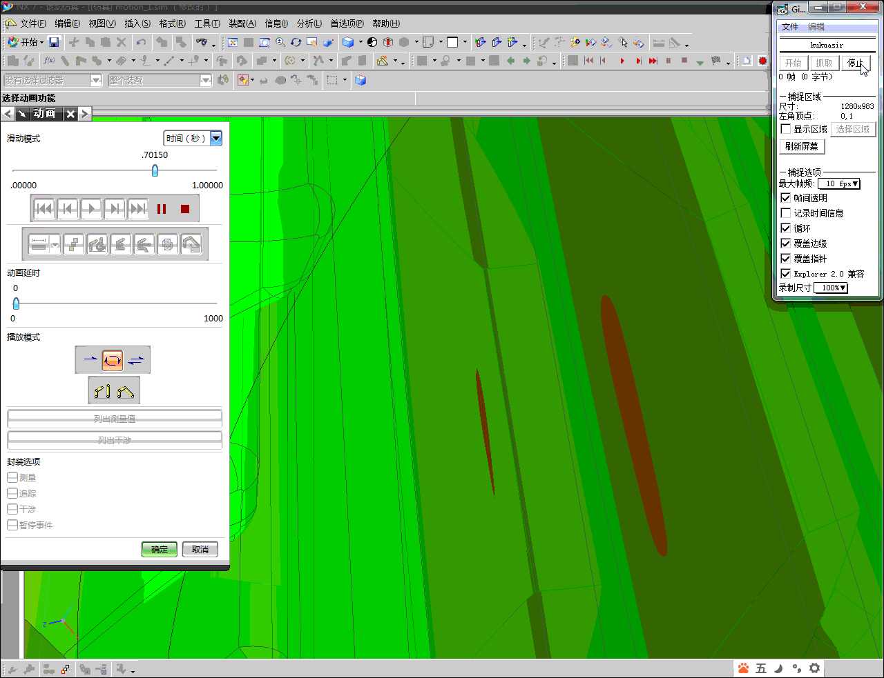

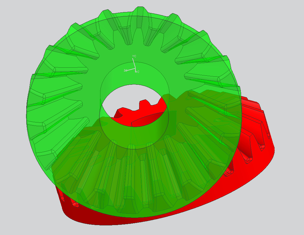

下载解压后导入UG并改变颜色:
放大后看到所谓的装配图,是双面齐干涉的模型,故在这样的装配条件下,齿轮副是无法啮合的。
这就涉及到模型的基本性质了,如果花了很长时间,得到的模型根本不能直接用于生产,那可否说这是一个无效的模型?

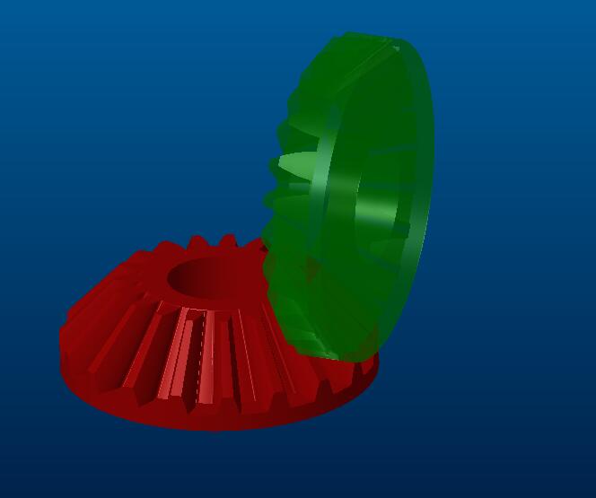

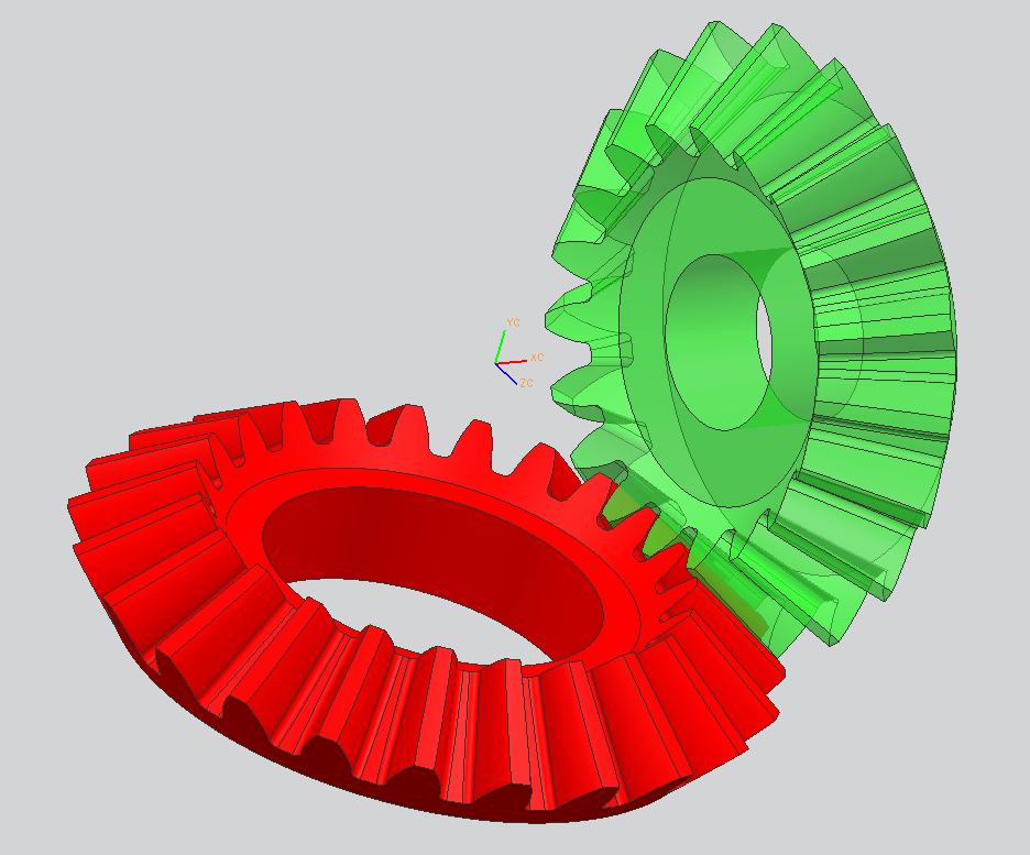

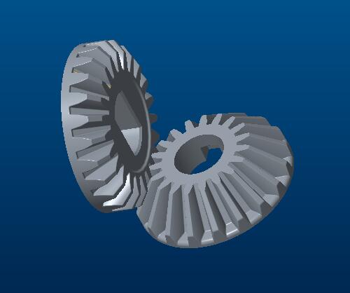

发表于 2016-11-1 18:01 | 显示全部楼层
从原图中,我们只知道齿数,大小轮的最大直径,压力角通常取标准压力角20度,其他只能去猜想了,通过试算,得到了基本参数。
根据参数做的模型,啮合没有问题:

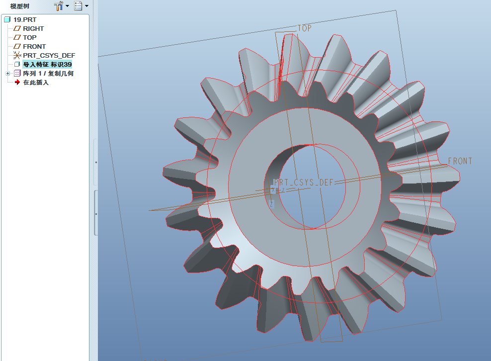

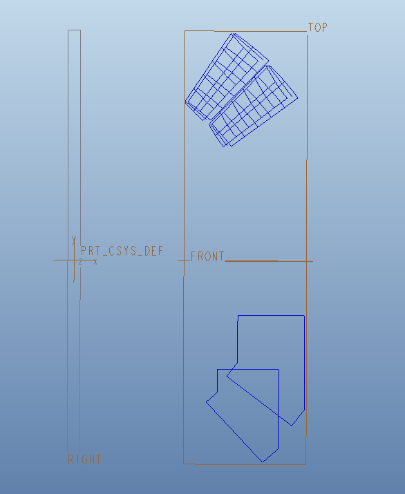

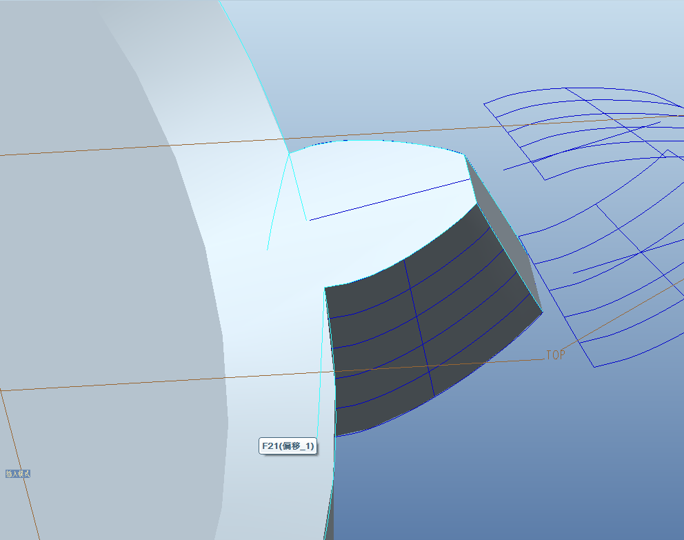

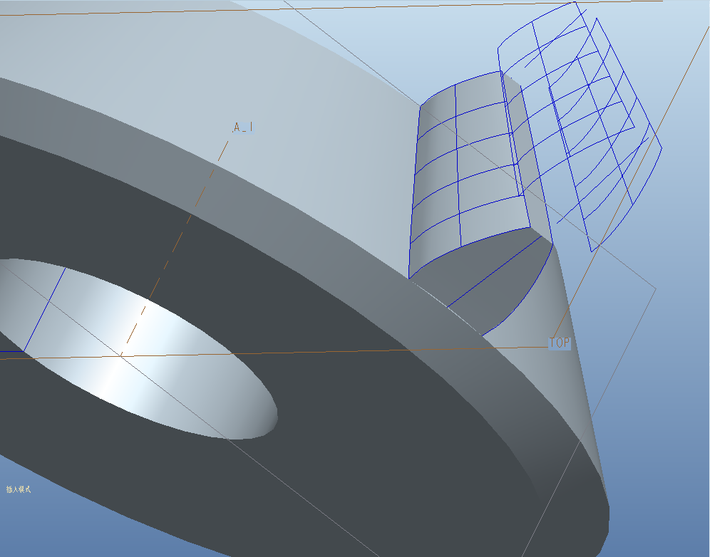

在PROE中的画法。计算齿面后形成一个适用于PEOE的文件
把文件导入零件图,得到如下的界面,这些是作图必须的样条线,包括基体形成的截面线:

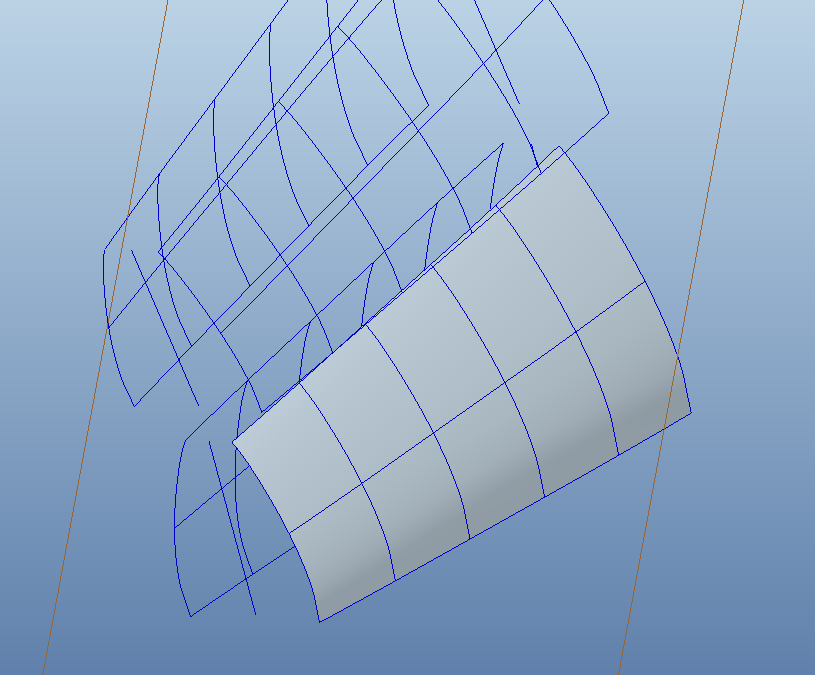

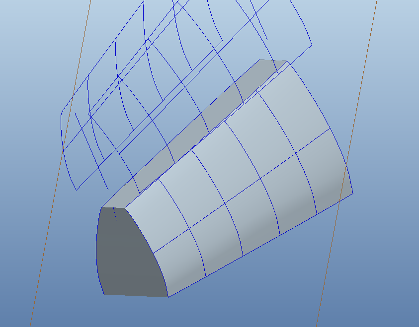

通过曲面功能,用“边界混合”模块做成第一个小轮的曲面:
其余的所有曲面:

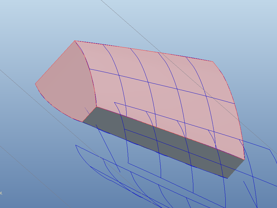

六个曲面二二合并:
合并六次后,再一次实体化:
然后通过”旋转“模块,做出相应的基体,基体正好与齿的实体相接:

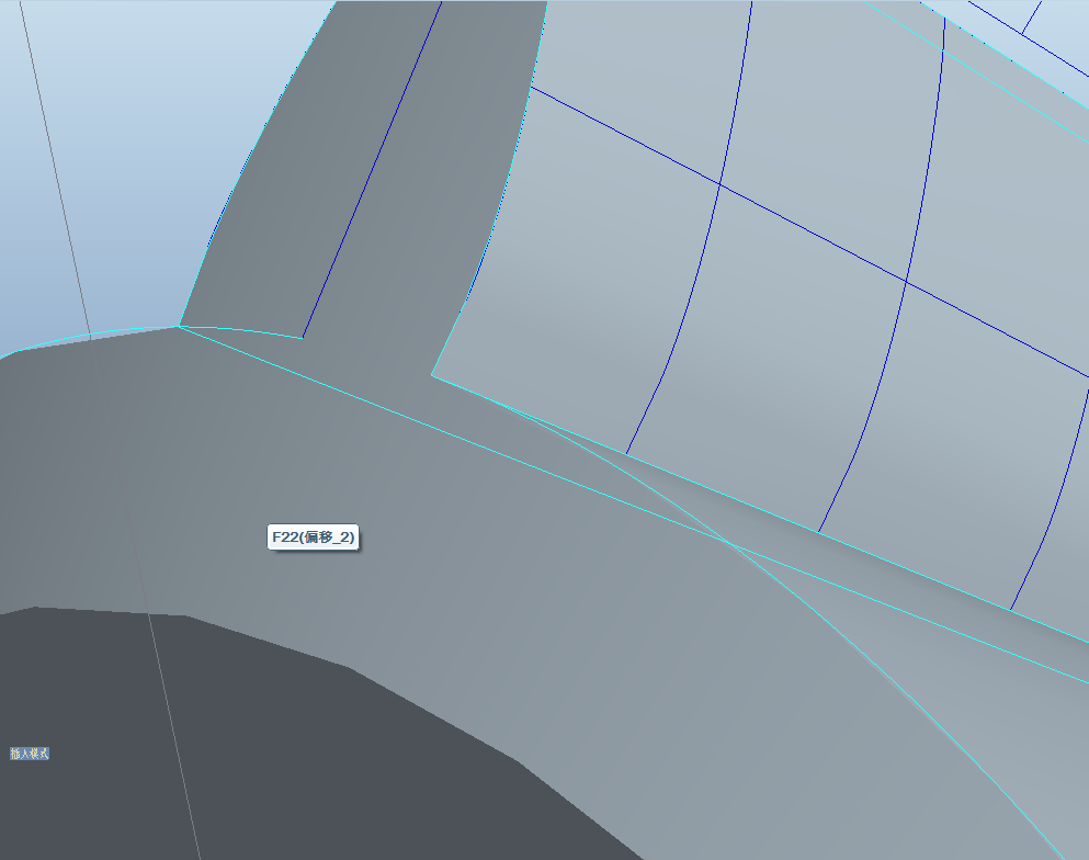

这时一个齿的齿轮的大端与小端是不成锥面的,需要进行面代换,也就是用”偏置“模块,让大端与基体的大端锥面完全吻合,小端与基体的小端锥面完全吻合。

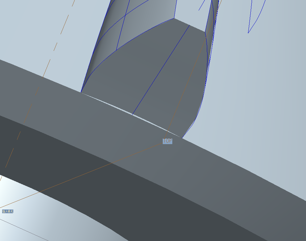

然后进行齿根倒圆弧,这里从使用角度说,我是直接倒圆弧的,没有做精密的齿根,齿轮设计得合理,过度曲面是非配合的,不会形成干涉。
在PROE中,完成一个齿的模型,是无法直接进行复制得到其余的齿的,因为一些倒角及面代换是不支持复制的,比较可靠的办法是把有一个齿的模型半成品转成其他文件,再次导入PROE软件,这时,实际上已经去除了前面工序中的所有参数,这时导入的半成品模型是可以进行阵列复制得到所有齿的。
导入回来再进行阵列,完成基本型小轮的建模。
用同样的办法再做成大轮,就可以进行装配了。
以上是用PROE完成全部设计,做成精密模型的一种过程,这样做成的模型,可以直接导入三轴或者多轴精雕机进行生产,得到的锻坯做出的成品,具有鼓形齿的特点。如果齿轮的其余机械加工比较精细,能很好地控制齿面粗糙度,小于Ra1.6,径向跳动小于0.05,安装距达到图示要求,可以进行成型法加工的生产。
