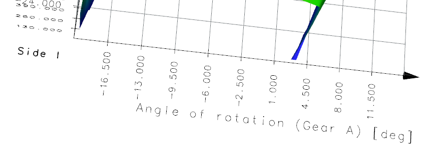

求教各位前辈和同行:3D图形报告中的“angle of rotation”(旋转角度)具体指的是什么?是不是啮合齿轮的一个轮齿转过的角度,这个角度是相对于啮合线(啮合齿廓的公法线)所成的角度而言的吗。或者这个旋转角度是有其他的含义。理论知识不过关,看报告也是困难户。 tp.png
发表于 2016-11-1 11:14 | 显示全部楼层
我是这么理解的,是把整个齿轮一圈360度,然后把啮合线的的位置跟中心点的连线相对两齿轮中心线的角度。
你可以看看啮合线各点,对比啮合图就知道了。
 楼主| 发表于 2016-11-3 19:29 | 显示全部楼层
好几天没来看了,多谢指点!
